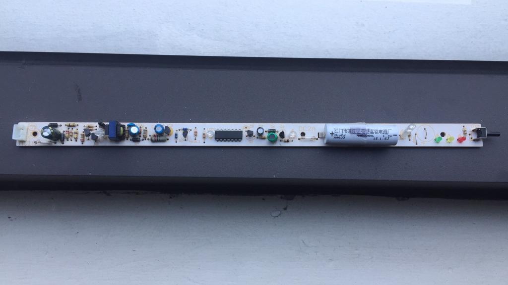

            Còn bác nào theo dõi theard này không cho em cầu cứu với: Hiện 180 con đèn Exit của em bị lỗi, có nguồn 220VAC thì sáng bình thường, nhưng khi mất nguồn thì đèn không sáng, kiểm tra điện áp Pin sạc vẫn đạt 1,168V. Xin mọi người chỉ giáo.

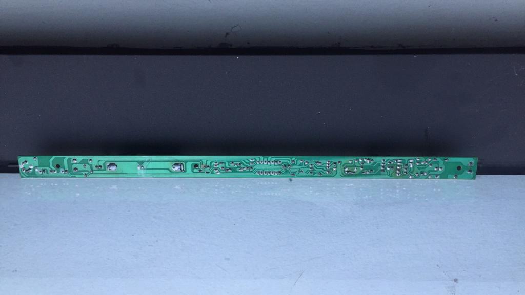

                Em đính kèm lại ảnh của mạch. Help me.
                • #23
                  Đèn vẫn chạy với điện lưới. Điện áp pin xạc vẫn còn. Vậy thì dễ hỏng phần nâng áp từ pin xạc lên cao để thắp LED. Kiểm tra phần mạch này là được. Thường nằm gần pin, chỉ có vài chiếc tụ, trở, đèn bán dẫn; cuộn dây hiếm khi không hỏng.

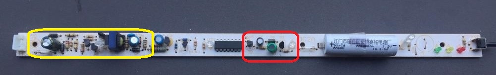

                              • #30
                                Nguyên văn bởi hainam269 Xem bài viết
                                Xin hỏi đèn exit Paragon không nạp điện cho pin được thì sửa thế nào ạ
                                Không nạp pin thì kiểm tra linh kiện phần màu vàng nhé, nếu ok, có áp ra DC mà vẫn không nạp thì kiểm tra, thay cục pin khác nhé.
                                @thanhhung28: không sáng pin thì kiểm tra linh kiện phần màu đỏ nhé! Bạn đã sử được hết chưa?(!)
                                Nếu con IC có mã ZH299 hoặc PAK-Y10 thì cũng có thể hư, nhưng rất hiếm khi ( các linh kiện khác OK hết vẫn chưa hoạt động đúng)
