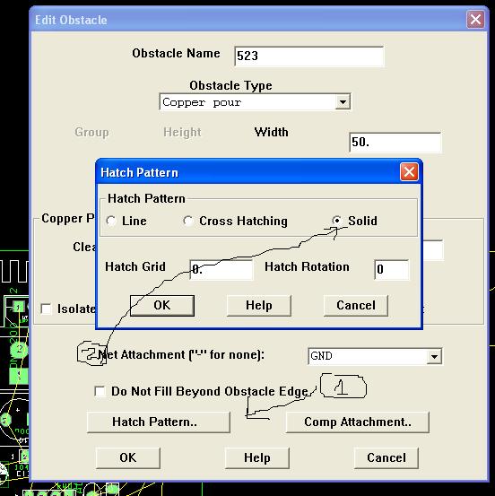

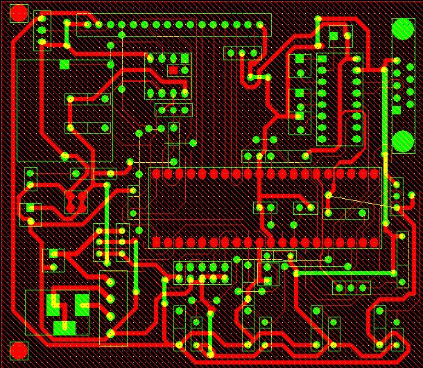

Bạn làm như sau: Vào Hatch Pattern chọn ô Solid, đừng chọn CrosshatchingNguyên văn bởi tan_cumeo Xem bài viếtCho em hỏi tại sao khi đổ đồng trên layout thì phần mạch vẽ của em bị chuyển sang dạng gạch cheó chứ không phải dạng đổ như bình thường. Mọi khi em vẫn đổ đồng được.
