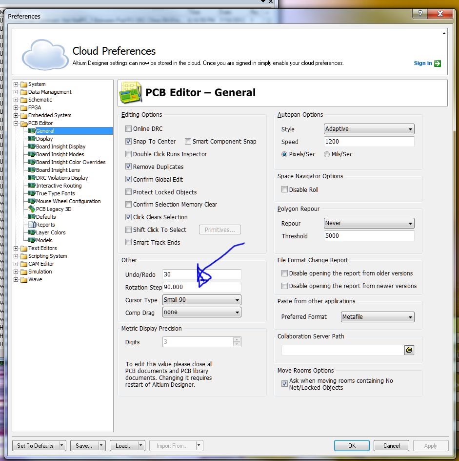

        • anh cho em hỏi em muốn xoay linh kiện một góc bất kì thì làm thế nào?
          • Nguyên văn bởi nhu.ta532 Xem bài viết
            trên menu, chọn Tools>preferences... xem hình, trên ô Rotation Step, chỉnh góc nào mà bạn muốn từ 1 đến 90 độ, nhớ nhấn apply, ok (duh).
