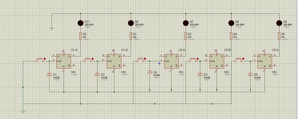

            • Ô...ô...ô.....các bác ơi...Theo nguyên lí của con 74xx174 m thay bằng 7474 chạy được rồi các bác ơi....( tất nhiên mới chạy mô phỏng , và còn cái vụ " thiên ma trảo" thì không biết thế nào) Vậy không phải dùng "ma trận" diode nữa mà mỗi nút nhấn chỉ dùng 1 con thôi....Sướng quá , sướng quá....
              • Nguyên văn bởi thetung Xem bài viết
                Từ từ hãy sướng , vì vẫn còn sớm.....
                  Ối..ối...Bác QT cứ dọa dẫm m....Đời là mấy tý , sướng được tí nào hay tí ấy chứ....Đợi đến khi "viên mãn" thì đến "tháng Mười"....làm sao mà sướng được chứ.....

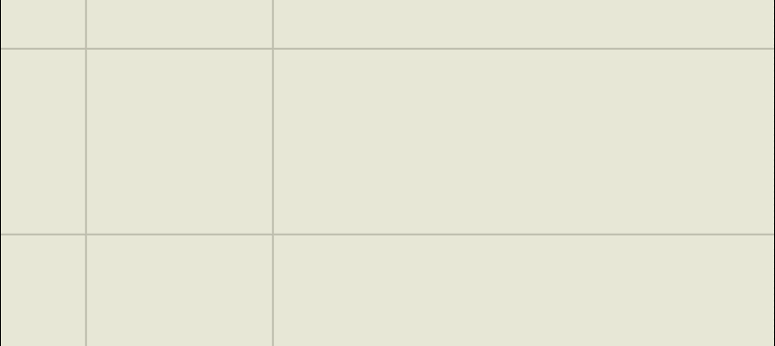

                          • Đây là cái mạch của m . Nó còn nhiều chân bỏ lửng , phải nối vào đâu cho khỏi bị "nhũng nhiễu"...các bác chỉ giáo thêm cho m.....Click image for larger version
                              Đây là cái mạch của m . Nó còn nhiều chân bỏ lửng , phải nối vào đâu cho khỏi bị "nhũng nhiễu"...các bác chỉ giáo thêm cho m.....[ATTACH=CONFIG]66446[/ATTACH]
                              Cái này "hay " nè!!! nhấn một phát là 5 kênh đều "hét" luôn nè , khỏi mất công chọn nữa riêng rẽ nữa!!! ...... dọa cho vui thôi, cố gắng tìm hiểu thêm về D-FF và thêm ít chục con diode nữa cho mạch này .

                              • Các bác kiểm nghiệm hộ nhé , mo phỏng thì chạy được , còn ra ngoài đời thì chưa biết.....
