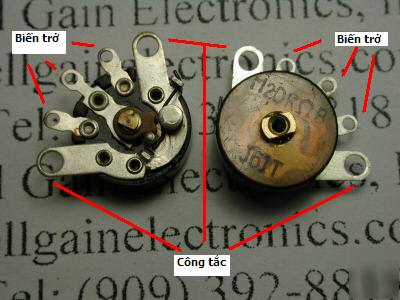

mọi người vào giúp với nhé. bạn nào có tài liệu gì về biến trở 5 chân thì cho mình xin nhé, không biết tên của nó thế nào và nguyên lý sao cả. thank mọi người nhé.
cần giúp về biến trở 5 chân!!!!
Nó ở trong Radio Cassette phải không bạn?Nguyên văn bởi vios Xem bài viếtmọi người vào giúp với nhé. bạn nào có tài liệu gì về biến trở 5 chân thì cho mình xin nhé, không biết tên của nó thế nào và nguyên lý sao cả. thank mọi người nhé.
Biến trở trong mạch đèn bàn là biến trở có kèm theo công tắc (để tắt mở đèn). Vì vậy, cộng thêm 2 chân nối với tiếp điểm công tắc nên nó có 5 chân.Nguyên văn bởi vios Xem bài viếtmình nghe nói trong radio có nhưng mình chưa tìm hiểu, mình chỉ thấy con biến trở 5 chân trong mạch đèn bàn thôi bạn, tìm hoài mà k thấy gì về nó cả.
Biến trở trong một số Radio- Cassette lại khác. Đó là biến trở đôi, dùng để điều chỉnh âm lượng 2 kênh L,R cùng một lúc. Lẽ ra biến trở đôi phải có 6 chân, nhưng có hai chân được nối chung, nên chỉ ra có 5 chân. Hai chân nối chung sẽ làm chân nối masse của mạch âm lượng. Rất tiếc chưa có hình, nếu tìm được hình sẽ đưa lên cho bạn xem.
