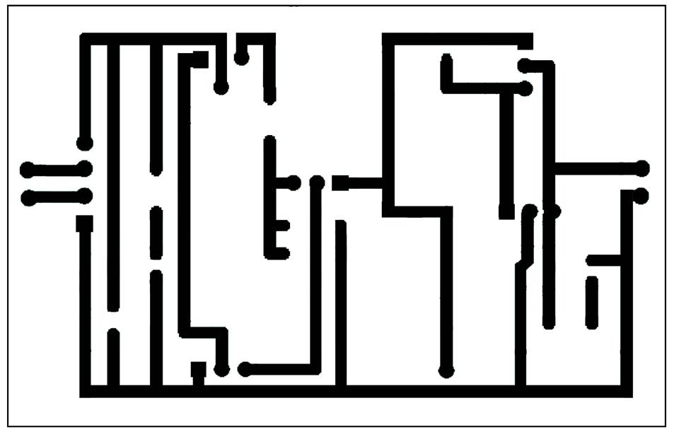

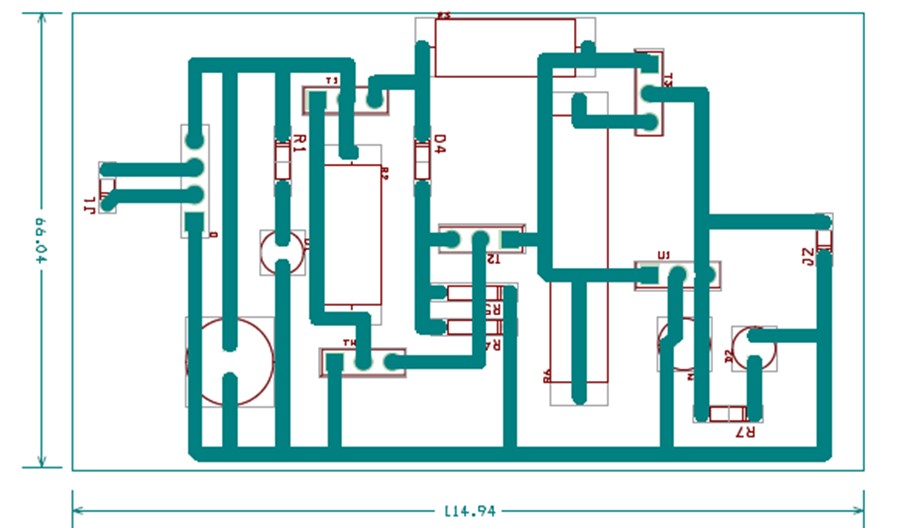

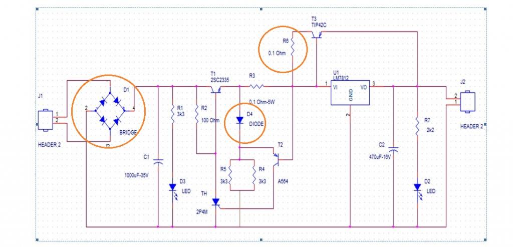

mình thì mới học nên chưa rành lắm,và đang làm đồ án về mạch nguồn ổn áp công suất lớn 12v-5A nên tham khảo mạch này( dùng biến áp 15v-5a) nhưng có 1 số thắc mắc:
1.phần diode cầu là dùng 1 con diode cầu 4 chân 6A (như theo mạch in) luôn phải không? vì các sơ đồ khác mình thấy dùng đến 4 con diode 1n4007,vậy nó có tương đương không?
2.con diode D4 là diode gì nhỉ,mình không thấy ghi gì
3.điện trở R6 thấy ghi 0.1 Ohm,nhưng mình ra Nhật Tảo họ nói không có điện trở nào 0.1 ohm cả,vậy giải quyết con R6 này như thế nào?hay nó cũng là điện trở công suất 0.1 r-5w giống cái phía dưới không?
bạn nào rảnh mạch nguồn trả lời giúp mình nhé.xin cảm ơn
