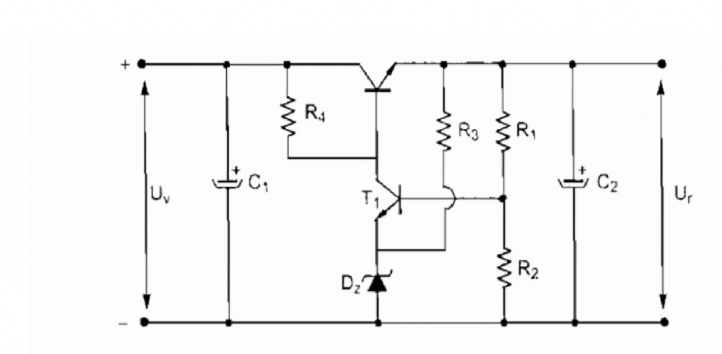

    em mới đọc trong sách đc cái mạch này em muốn hỏi:
    1. mạch này có chạy đc dòng cao 5-10A ko ạ
    2. giải thích giúp em con T1 có Tác dụng gì và nó hoạt đông ntn được không ạ
    1- Được, nếu chọn linh kiện có công suất thích hợp.
    2- T1 là phần chính của mạch. Nhiệm vụ của nó là điều khiển ổn áp.
    Transistor phía trên có nhiệm vụ khuếch đại dòng điện. Nếu chỉ cần dòng nhỏ, có thể bỏ con này đi và nối tắt B-E với nhau. Nếu dòng lớn thì dùng 2 transistor mắc darlington để tăng hệ số khuếch đại.
    Zener để tăng độ nhạy cho T1. Vz càng gần Vout thì độ nhạy càng lớn, áp ra càng ổn định.
    T1 mắc theo kiểu khuếch đại đảo. Áp ra được hồi tiếp về chân B của T1. Nếu áp ra lớn, T1 dẫn mạnh kéo điện áp chân C giảm xuống => điện áp chân B & E của T2 cũng giảm theo, mà Ve của T2 cũng chính là áp ra.
    Nếu áp ra thấp thì quá trình trên ngược lại.
    Có thể thay T1 bằng IC ổn áp LM431.
      Con R3 tính như thế nào nếu điện áp ra là 24v và khoảng 5A ạ.
        R3 không có yêu cầu khắt khe lắm về trị số. Nếu muốn tính toán, dựa vào giá trị điện áp, dòng điện của Dz và điện áp ra Ur. Có thể chọn 5,6 hoặc 6,8 kOhm.
          cảm ơn mọi người cho em hỏi câu cuối là nếu muốn dòng ra 5A và 24v thì con diot zenner này nên chọn công suât khoảng bao nhiêu W ạ
            Theo kinh nghiệm thì chọn R3 sao cho dòng min khoảng 10mA, dòng max thì tuỳ vào công suất zenner. Thật ra thì có dòng từ R4 qua T1 phân cực cho zenner rồi nên R3 bỏ đi cũng được.
            Dòng của zenner thì = dòng ra/hệ số kđ T2, cho dư ra gấp mấy lần nữa.
              Đơn giản là thế này: Công suất Dz =U*I
              U của Dz = 24 - U be T công suất - U ce của T1, tức là bạn nên chọn Dz có U khoảng 22V trở xuống
              I của Dz=Ie của T1 + I qua R3
              Dòng của diode Zener thường là 5mA, 10mA,.... Chọn Dz rồi thì tính R3.
              Dòng 5A liên quan đến công suất và tản nhiệt của Transistor công suất nối tiếp chứ không liên quan T1 hay Dz.
              U vào phải lớn hơn 24V vài vôn trở lên.
                U của Dz = 24 + U be T công suất - U ce của T1, tức là bạn nên chọn Dz có U khoảng 22V trở xuống
                V zener có thể chọn lớn nhất = V_out - Vbe1 = 23,4V
                R4, T1, Dz phải cấp đủ dòng cho cực B transistor công suất thì ngõ ra mới đủ 5A chứ.
