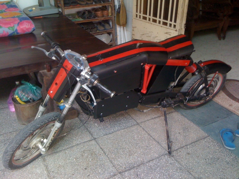

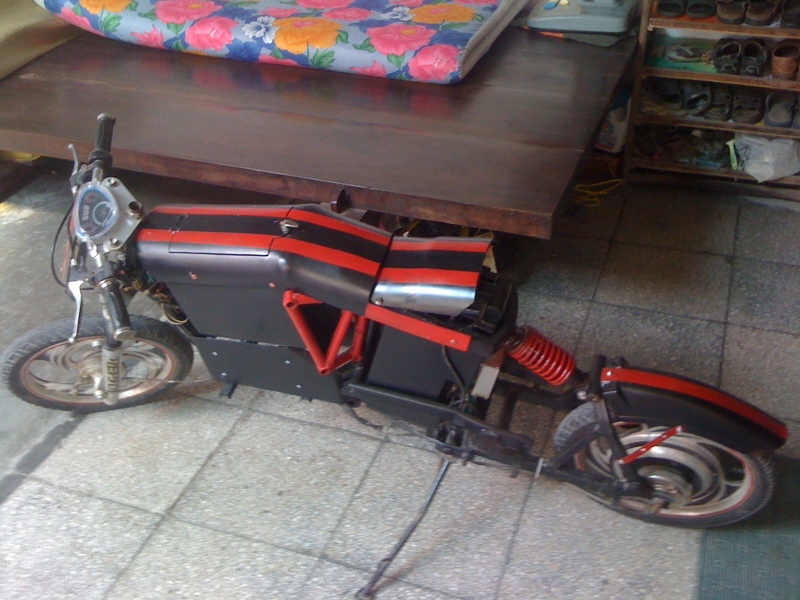

sáng nay mới vác về 4 bình globe 12v-20A giá mỗi cái là 570k x 4= 2280k, cái bình nhìn nhỏ gọn. Không biết chế ra rồi chạy thế nào chứ giờ hơi bị tốn kém rồi, cái chương trình "em yêu khoa học" này học phí cũng cao quá mấy bác nhỉ hihihi

xe mình tự chế khung sườn, dùng động cơ 48v-800w nên phải dùng 4 bình 12v mắc nối tiếp. Còn vụ bộ điều khiển, tay ga thì đều có zắc cắm sẵn hết rồi chỉ việc găm vào là chạy, quan trọng là chế cái sườn

có ít hình mọi ng` đánh giá
[ATTACH=CONFIG]43100[/ATTACH]
[ATTACH=CONFIG]43101[/ATTACH]
[ATTACH=CONFIG]43102[/ATTACH]
Nhìn chiếc xe của bác nặng nề quá, bác dùng động cơ bao nhiêu W, nguồn bao nhiêu V? và đang dùng bình bao nhiêu A ?
Dùng kích điện từ 12v lên 48v không có lợi đâu bác. Ví dụ bác dùng bình 12v-100Ah thì công suất là 12x100 = 1200w, nhưng nếu bác dùng 4 bình 12v-30Ah thì công suất nó la 48x30 = 1440w, chưa kể khi dùng kích điện thì tiêu hao năng lượng cho nó nữa.
Bác cho mình hỏi là sườn xe của bác tự chế hay dùng lại của xe máy điện vậy?, phuộc trước làm cách nào gắn vào được vậy, bác có thể hướng dẫn mình không? mình đang chế cái khung sườn để lắp một chiếc với động cơ của xe máy điện trung quốc 48v-800w.
