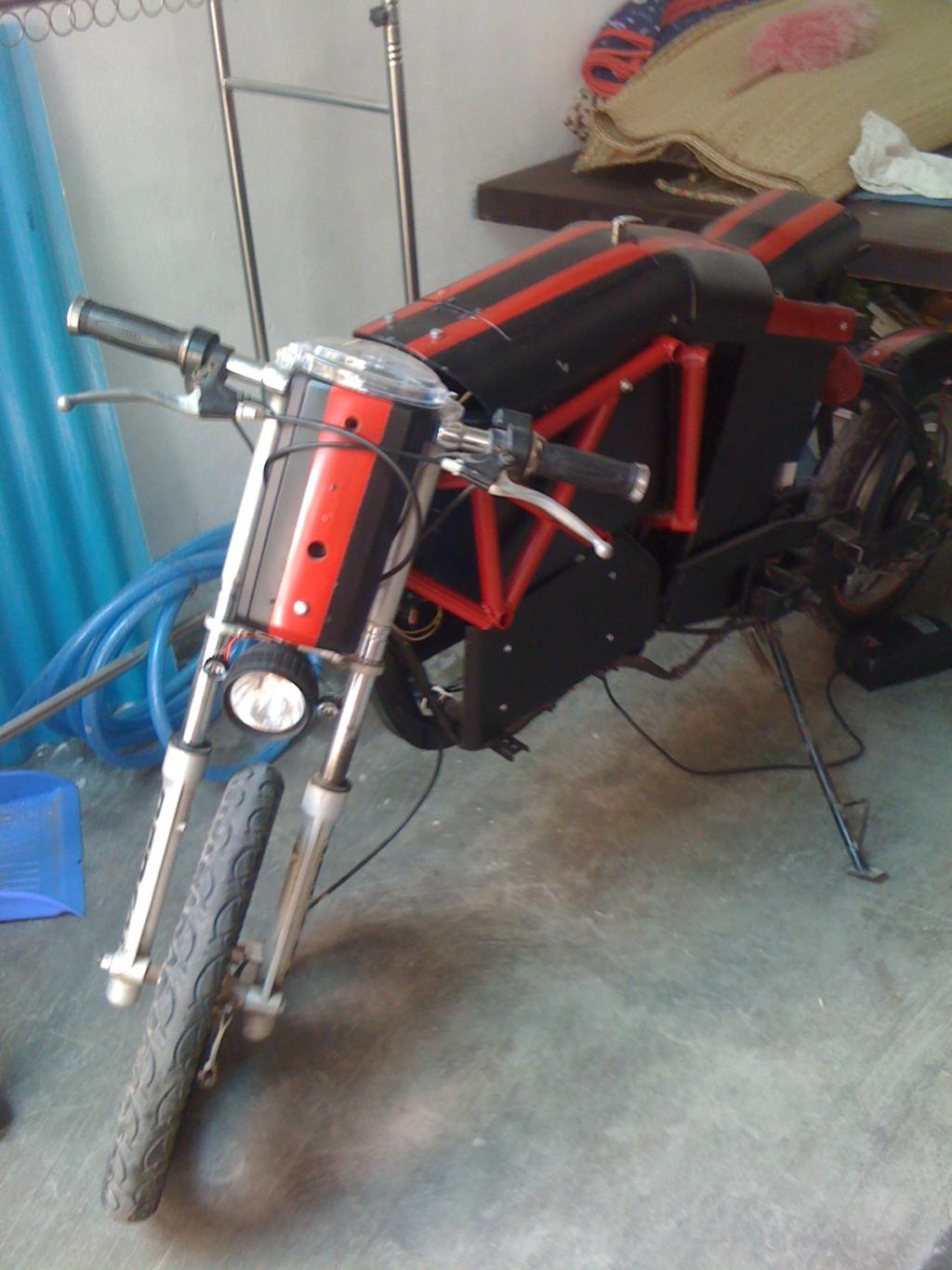

về bóng đèn , nếu bạn dùng loại sợi đốt thì nên ráp mạch pmw dùng lm555, mình làm rồi ,nó ít hao nguồn hơn mạch regu tuyến tính, riêng xe mình chế ,mình đã chuýen sanh dùng led 1w , loại này rất sáng , nhưng bạn phải dùng mạch regu dòng
bác giống mình, mình vẽ bản vẽ ghi rõ ràng, ra mua sắt cắt đúng theo bản vẽ,chỉ có việc hàn vào là xong. Đem ra thằng cửa sắt giải thích cho nó như ....vậy nè.......phải hàn như vậy............ùh,biết rồi........để ở đây em hàn cho. Một lát sau ra thì nó hàn sai bét, tốn tiền đi mua sắt và ngồi hướng dẫn nó hàn từng chút...........chánNguyên văn bởi quangtung300 Xem bài viếtBác cứ ta kích thước bộ bình rồi nhẫm tính cái dàn sường thôi , mua sắt phi 20 dầy 1,8 ly ấy tôi mua 115k 1 cây 6 mét . tìm thèn thợ nào uống ống chuyên nghiệp tí vẻ các kích thước mình cần rồi dem nó coi là nó làm dc à , hoặc mua mấy cây sắt phi 4 ấy rồi về nhà bè tay uống theo ý và kích thước xong dem cho nó làm
Mình dạy cái là kỳ trước thèn cha này uống đúng lắm nên ỷ ý vẽ xong đưa cho hắn xem hắn gật đầu bỏ về tí lại hắn uống hư hết , p[hải mua cây khác đem lại cũng y chang tức muốn ối máu
mình định chế bóng lexeon 3w hặc 5w cho sáng, vậy cái mạch regu mình mua ở đâu vậy bác, nguồn nó là bao nhiêu V, 12v hay 48vNguyên văn bởi ecrazy Xem bài viếtvề bóng đèn , nếu bạn dùng loại sợi đốt thì nên ráp mạch pmw dùng lm555, mình làm rồi ,nó ít hao nguồn hơn mạch regu tuyến tính, riêng xe mình chế ,mình đã chuýen sanh dùng led 1w , loại này rất sáng , nhưng bạn phải dùng mạch regu dòng
hô hô bác này giống em nè , bác làm như em đi , bác ra nhật tảo mua 2 cái led siêu sáng 3w(dùng nguồn 3v) với 1 cái 5w(dùng nguồn 6v) về nối song song 2 cái 3w rồi nối tiếp với cái 5w ( tồng điện thế là 9v) sau đó lấy cái chóa đèn của đèn pin hư gắn mấy cái bóng đó vô dùng nguồn của 1 cục pin energizer 9v là ok men luôn , ko hao bình , đang dùng 1 cục của panasonic ( 10k 1 cục ) thấy cũng lâu lắmNguyên văn bởi phuongnh Xem bài viếtmình định chế bóng lexeon 3w hặc 5w cho sáng, vậy cái mạch regu mình mua ở đâu vậy bác, nguồn nó là bao nhiêu V, 12v hay 48v

đèn xe em nè , bóng giữa 5w 2 bóng nhỏ 2 bên mỗi cái 3w

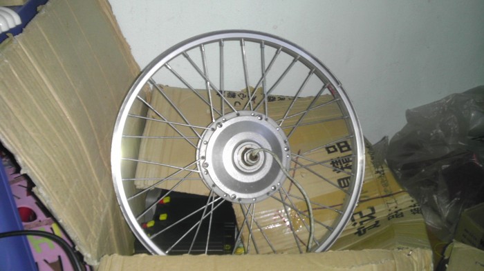

tình hình mình đang dư dùng cái moto như trong hình, nó là loại chổi than 36v/350w kèm cái bo điều khiển tốc độ, bửa trước mua của bác lộc nay không có nhu cầu nửa nên đem lên đây thanh lý giá rẻ lại cho bác nào cần trọn bộ gồm moto + căm niềng ráp sẳn + bo dk = 500k
bác nào cần thì liên hệ sdt em 0973.803.789 em ở tphcm nha các bác
cho em hỏi cái động cơ đó chạy đc bao nhiêu km/h vậy , thấy trong thùng có mấy bình acquy thì phải , bác bán acquy luôn à , nếu bán cho em xin giá các loại bình luôn ạ , thanksNguyên văn bởi letinhclover Xem bài viết
bác nào cần thì liên hệ sdt em 0973.803.789 em ở tphcm nha các bác[ATTACH=CONFIG]45207[/ATTACH]
