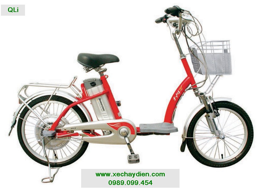

ngon nhỉ! loại động cơ 3 fa khác không biết sao chứ con sanyo chạy lên 48v 250w cũng đc, không thấy nóng, mình chỉ thử thôi không chạy nhiều, hình như mấy con 3fa chạy quá áp cùng công suất đều đc hay sao ấy, mình đang chạy con bánh sau 24v, 36 cũng đc ko có nóng gìNguyên văn bởi ttd_gt Xem bài viếte cũng chẳng biết bao nhiêu ah nữa, kiếm đc ở hàng đồng nát, về đo thấy vẫn có 52v mới dùng đc hơn năm tí
là loại gần giống như xe này [ATTACH=CONFIG]84488[/ATTACH]
sanyo 24v chạy lên 36v thì nhiều bác làm rồi và e cũng làm rồi thấy ko sao cả nhưng lên 48v gấp đôi thiết kế của nó thì chắc ko nênNguyên văn bởi s0ng_h0ng Xem bài viếtngon nhỉ! loại động cơ 3 fa khác không biết sao chứ con sanyo chạy lên 48v 250w cũng đc, không thấy nóng, mình chỉ thử thôi không chạy nhiều, hình như mấy con 3fa chạy quá áp cùng công suất đều đc hay sao ấy, mình đang chạy con bánh sau 24v, 36 cũng đc ko có nóng gì
uh mình cũng thử tí thôi chứ lắp 48v kồng kềnh ra, nhưng vẫn giữ ở 250w nên chạy tầm chục km mà ko thấy nóng gì...Nguyên văn bởi ttd_gt Xem bài viếtsanyo 24v chạy lên 36v thì nhiều bác làm rồi và e cũng làm rồi thấy ko sao cả nhưng lên 48v gấp đôi thiết kế của nó thì chắc ko nên
