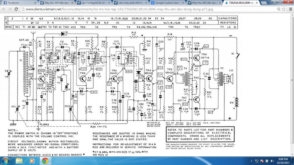

mà bác queduong ơi, bác có thể chỉ cho e chức năng của một số linh kiện trong sơ đồ đc k, thanks bác
Máy thu AM dân dụng dùng
Mình nghĩ chẳng ai giúp bạn được đâu , nó là cơ bản và thuộc về lý thuyết mạch ... ít người có thời gian và độ nhiệt tình để ngồi hí hoáy giải thích cho bạn bằng cách gõ gõ như thế này .Nguyên văn bởi endday92 Xem bài viếta chị e có thể giúp mình xem chức năng của các linh kiện trong sơ đồ máy thu thanh này đc k
[ATTACH=CONFIG]75919[/ATTACH]
Lý thuyết và kiến thức sách vở có lẽ hỏi mấy ông thầy thừa thời gian và hỏi các bạn trong lớp, trong trường là nhanh nhất.Module RF chuyên dụng điều khiển, truyền dữ liệu, thiết kế đề tài, dự án điện tử - chuyển giao công nghệ... ĐT: 0904964977 - email: dientuqueduong@yahoo.com

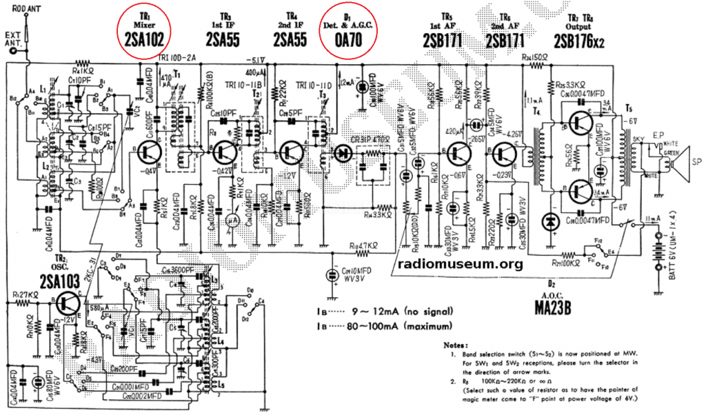

Hôm nay không biết luồng này còn ai không? Có thể cho em xin hướng dẫn để làm cái radio năm 1960 tên National Panasonic T-66D không. Em mang từ Quy Nhơn về Sài Gòn trong tình trạng mất nguồn. Tìm trên mạng thì được sơ đồ này :
Những con em Khoanh đỏ là bị mất còn lại chỉ cháy trở chân E 2 con công suất 2SB176. Cứ đóng 6v vào là nhảy 0.5A và con R này lại ra khói.
Cho em hỏi :
1.Mạch công suất có thể sửa được không , sửa ra sao?
2.Trans cao tần 2SA102 và diode tách sóng 0A70 bị mất có thể thay bằng con gì hiện tại? Con Trans này theo data nó là 20Mhz- 40Mhz.
3. Con diode A.O.C MA23B trên sơ đồ là diode nhưng thưc tế nó là trans được mắc theo BE 1 cực và C 1 cực.
4.Vị trí mắc ANT ở đâu trên mạch thực tế, vì hiện tại nó không còn anten và dây.
Ghi chú: Nếu mạch công suất không sửa nổi thì lắp mạch rời cho nó được không? cắt nối tín hiệu từ đâu? và mạch công suất nào có thể chạy ngược nguồn theo sơ đồ?
Cảm ơn các bác !
Bác vi van pham và bác HTTTTH Giúp con với ạ. Con ở Sài Gòn có dịp gặp được 1 bác rồi nên con biết lớn tuổi rồi ạ. Cảm ơn hai bác !
Máy ngày xưa chạy trans pnp hay dùng mass+/Vcc-. Không biết bạn gắn nguồn có đúng chiều không?Nguyên văn bởi Viemmangtui Xem bài viếtNhững con em Khoanh đỏ là bị mất còn lại chỉ cháy trở chân E 2 con công suất 2SB176. Cứ đóng 6v vào là nhảy 0.5A và con R này lại ra khói.
Cho em hỏi :
Cảm ơn các bác !
Trở cháy đa phần là do trans bị chạm. Cũng có thể tụ CB bị chạm hoặc diot ghim áp phân cực bị đứt.
Mạch công suất âm tần là phần đơn giản nhất trong radio. Bạn không biết sửa thì làm sao hy vọng sửa phần còn lại?
