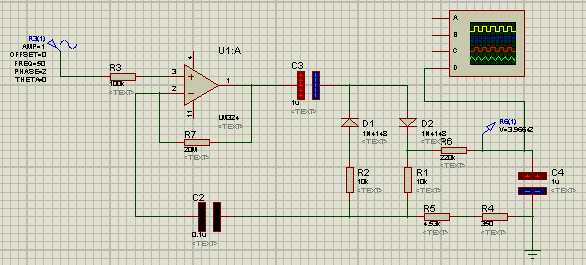

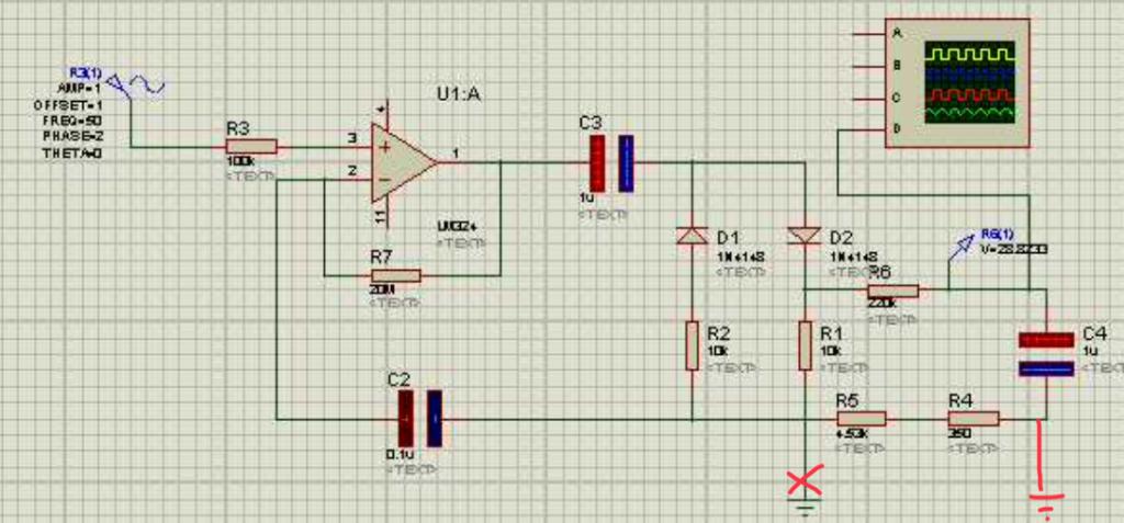

Bác vẽ sai vị trí mass rồi, 10k nối xuống mass thì đâu còn hồi tiếp âm nữa. Khuếch đại vòng hở ra biên độ rất lớn là phải rồi. Bác dời mass ra chỗ tụ lọc ngõ ra rồi chạy mô phỏng xem TLM có còn sờ mu rùa không.

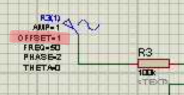

Thì offset = 0, mass dời ra tụ lọc.Nguyên văn bởi T.L.M Xem bài viếtĐiện AC thì offset=0 chứ sao lại =1??? Chắc bác tính gài bẫy chỗ này. May mà trong mạch có 2 tụ chặn DC.
Chỉnh lưu 1 volt, vout ra > 3volt. Sóng ko biết là sin hay vuông hay DC.
Túm lại: Chỉnh lưu 1 bán ký chỉ cần 1 diode và 1 tụ.
Thầy bói sờ mu rùa ra 1 opAm, 3 tụ, 7 điện trở, 1 biến trở.
Tôi thỉnh cầu thầy đừng bói nữa, tôi nghiệp các em sinh viên mùa covid này không có tiền mua linh kiện.Last edited by vi van pham; 14-06-2021, 07:54.

1- Các thông số cài đặt rõ ràng không ẩn. Thầy bói cho nó 1 volt bằng niềm tin.Nguyên văn bởi T.L.M Xem bài viết1-Chắc chắn bác còn cài đặt sai thông số chỗ nào đó. Đúng ra nó chỉ khoảng 1VDC thôi.
2-Qua lọc RC mà ra được sóng vuông??? Chỉ có bác mới tưởng tượng ra được.
3-Mạch ở trên dùng tới 3 opamp sao bác không chê?
2- Đọc sao ra tôi nói nó là sóng vuông vậy? thầy bói không rành tiếng Việt sao?
3-Mạch người khác tôi ko chú ý, chỉ kiểm tra mạch thầy Bói, vì nó là mạch thương hiệu của VOM DT 9205.
Kết luận mạch dổm.

1- Rõ ràng đâu mà rõ ràng. Còn nhiều thông số của nguồn tín hiệu, của opamp... chưa hiển thị ra. TLM dám chắc bác cố tình tạo ra bất thường trong mô phỏng.
2- #19 bác cho rằng nó có thể sin, vuông hay DC đấy thôi.
3- Mạch chẳng phải siêu phàm, nhưng dùng được. Và chắc chắc tốt hơn cách dùng diot+tụ của bác. Chỉ người ganh ghét mới chê mạch này dỏm.sau.ph

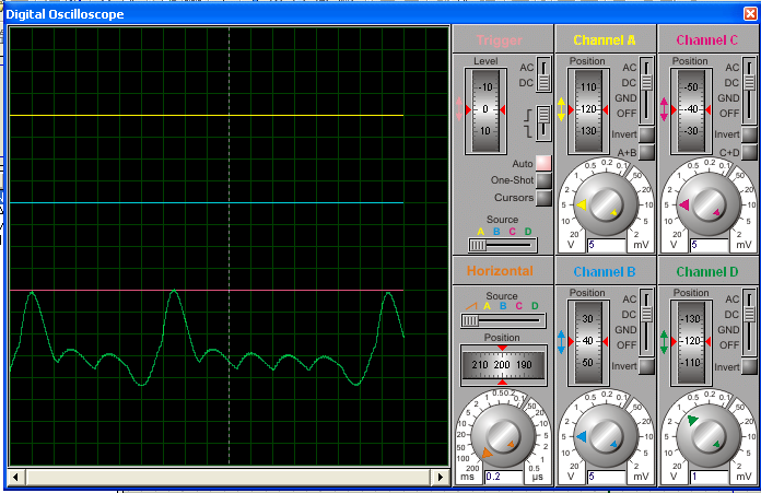

Cho thầy xem dạng sóng mạch của thầy.

Mạch lọc ngõ ra có thời hằng 220K x 1uF = 220ms lớn hơn nhiều so với chu kỳ dòng điện 50Hz. Tại sao điện áp của bác ra nhấp nhô nhiều vậy?Nguyên văn bởi vi van pham Xem bài viếtCho thầy xem dạng sóng mạch của thầy.
TLM nghi ngờ rằng bác sửa lại mạch lọc cho giảm thời hằng xuống, đồng thời đóng ngắt tín hiệu ngõ vào để tạo ra vọt lố.
Bác có dám thề rằng bác mô phỏng trung thực không? Ai gian dối ra đường bị cam nhông cán

Ai thèm lừa gạt đứa con nít. Trên diễn đàn nhiều người biết sử dụng Proteus mà, khai báo rõ ràng không ẩn thông số.

Cháu để 20000k cho chắc 20M
Nhưng cũng chưa hiểu thế kia là chạy hay chưa
Bác kiểm tra giúp cháu với
À còn chân 11 opamp nối với nguồn -Vcc nhé.Nguyên văn bởi vandong1111 Xem bài viết
Bác kiểm tra giúp cháu vớisau.ph
