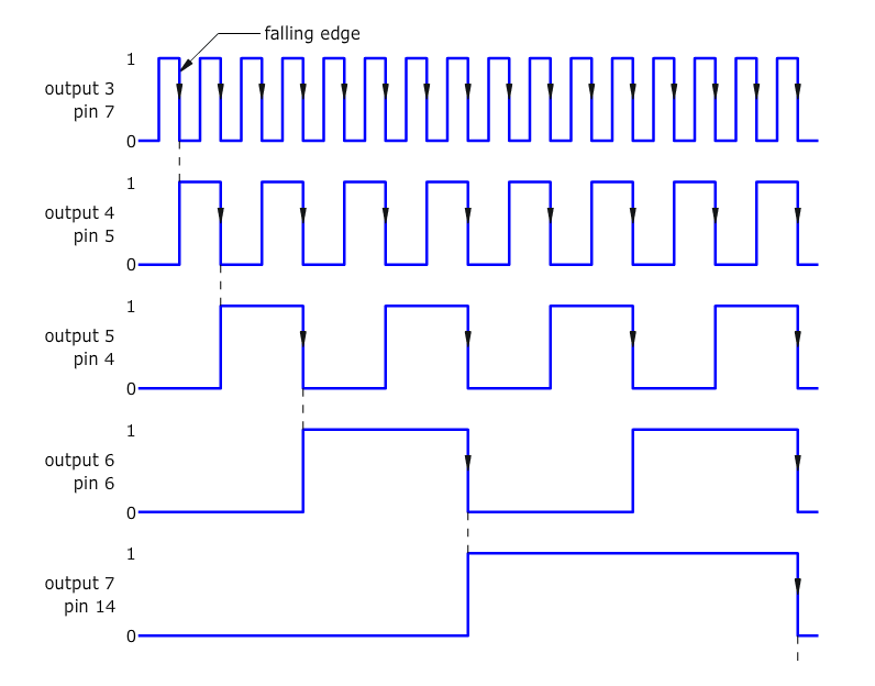

    Hiện tại mình đang muốn tạo 1 chuổi xung vuông có quy luật ( như trong hình) và có nguyên lý làm việc nếu cần tham khảo
    Cụ thể yêu cầu như sau:
    - có thể thay đổi tần số theo mong muốn (100Khz - 500Khz)
    - dòng điện < 100 mA
    - Biên độ dao động 40- 80 V
    - t_on = 2-10 us, t_off = t_on
    - Có thể thay đổi vài chế độ làm việc ( ví dụ 4 lần dao động xung rồi nghỉ 4 lần t_off or 3 lần dao động xung rồi nghỉ 3 lần ...vv)

          Dùng 4060 và 1 mạch AND:
          - Bạn tra datasheet của 4060, ví dụ tại đây: http://www.nxp.com/documents/data_sheet/HEF4060B.pdf
          - Lắp 1 mạch dao động với tần số thay đổi được, trong khoảng 2 - 4MHz. Điều này thì 4060 làm được.
          ​* Cấp nguồn 15V để 4060 có thể làm việc với tần số cao hơn.
          * Công thức tính tần số tại hình 6, trang 7/14.
          * Thay Rt bằng 1 điện trở + 1 biến trở để chỉnh tần số. Rt càng nhỏ thì tần số càng cao. Tính giá trị điện trở ứng với tần số 4MHz; tăng biến trở thì tần số giảm xuống. Lưu ý về giới hạn của giá trị các linh kiện (Mục 12.1, trang 7/14)
          * ​Nếu bạn chốt tần số làm việc 1MHz thì lắp mạch dao động với thạch anh 4MHz theo sơ đồ tại hình 7.
          - Tại đầu ra Q3 (chân 7), có tần số = 1/4 tần số cơ bản. Xung vuông, Ton = Toff.
          Tại đầu ra Q6 (chân 6), có tần số 1/8
          tần số tại Q3. Xung vuông, Ton = Toff.
          Lấy 2 tín hiệu tại Q3 và Q6 cho vào 2 lối vào của mạch AND. Lối ra của AND sẽ có dạng như bạn mong muốn: 4 xung rồi ngắt, rồi lại 4 xung...
          Muốn 8 xung rồi ngắt... thì lấy 2 tín hiệu tại Q3 và Q7 (chân 14).

                    Thật ra nếu không yêu cầu xung vuông vức lắm thì 1MHz/100V cũng không quá khó. Con IRF740 400V có Ciss=1800pF thì với f đó nó có trở vào khỏang 88 ôm, mạch driver chỉ cần dòng cỡ 0.2A là dư sức lái. cái khó là ở thay đổi ton và toff bằng số nguyên lần chu kì xung.

                        Giả sử con 740 chạy tốt ở 1MHz, nó có điện dung Cgs là Ciss max=1800pF, td=20ns, tr=80ns thì mình tính dòng trung bình nạp tụ Cgs theo công thức sau với f=1MHz:
                        Itb = Vcc/Zc = 12/(1/(2pi.f.Cgs)) ~ 136mA,
                        mặt khác thời gian nạp để cực G lên từ 0V đến 12V là t = td+tr = 20+80 = 100ns, có nghĩa là cần dòng nạp max theo công thức:
                        Imax = Q/t = Cgs.V/t = 1,8.10^(-9).12/10^(-7) ~ 216mA.
                        Không biết mình tính như vậy có gì không ổn chăng?
                        Mình đo thử ở mạch khiển MCU W79E2051 của bạn Tp-Electro thì thấy nó ăn dòng 27-28mA(bao gồm MCU, CD4001, LM393), khi có và chưa cấp nguồn HVdc thì chênh lệch không đáng kể, rất khớp với tính toán là các fet ăn dòng 11.4mA
                          Qg nó có trong data mà còn phải tính chi. Như con IRF740 theo data của chính IR thì Qg là 63nC. Ig = Qg/t(transition).
                          Với yêu cầu t như của ông là 100ns thì Ig = (63*10^-9)/(100*10^-9) = 0.63A. Nếu t = 50ns thì Ig = 1.26A.
