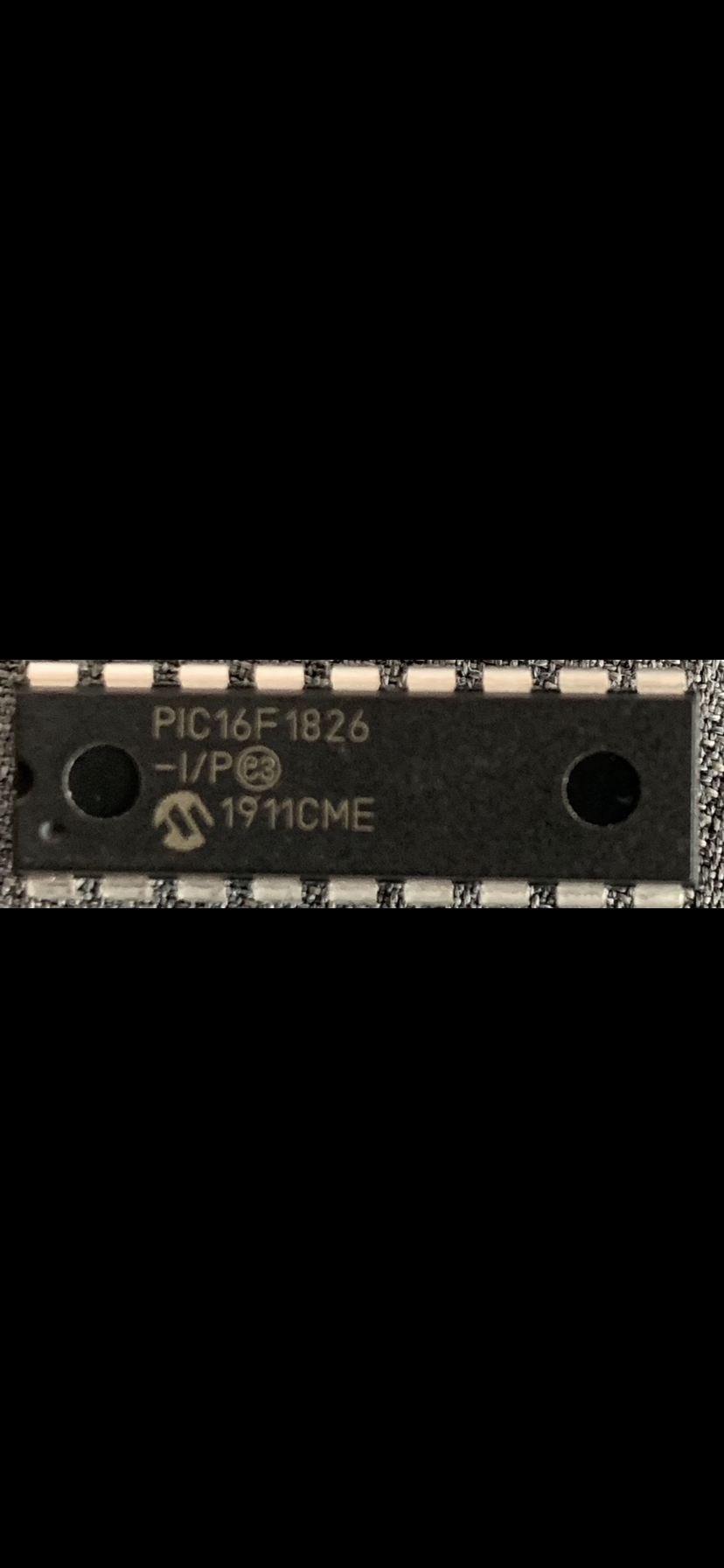

cho em hỏi để nạp được chip rom này thì mình dùng cái máy nạp nào rẻ nhất. vì em chỉ xử lý có 1 con này thôi.
Tìm máy nạp rom rẻ
Dòng PIC 4 số 182x. Theo cách chính quy thì dùng PicKit3, Pickit4 ... có tinh năng nạp độc lập chỉ bằng cục nạp, không cần máy tính.
Nếu muốn rẻ tới cùng cực thì dùng phần mềm PICPgm
http://picpgm.picprojects.net
Kết hợp với mạch nạp tự chế JDM hoặc TLVP
http://picpgm.picprojects.net/hardware.html
Chịu khó hàn câu dây chút, tốn phí toàn bộ dưới 5000 đ. Linh kiện có sẵn trong kho rồi - chi phí chỉ tốn công.

Lười làm mạch thì bác Duy có bán cái này khoảng 200 ngàn. Được cái là nó nạp đủ loại PIC, AVR, 8952S, vài họ ROM...
http://pduytech.com/ProductsBurnerBurn-E_microUSB.html
