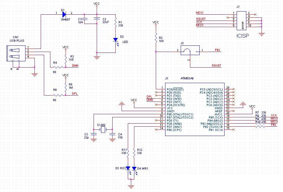

Tự làm mạch nạp AVR-ISP giao tiếp USB
mạch AVR910 nạp cho atmega128 được đó bạn!Nguyên văn bởi noname88cho mình hỏi những mạch trên nạp cho AVR ATmega128 được ko?

các bác cho em hỏi về cái mạch avr910 với!em nạp toàn bị lỗi thui.thế này các bác nhá:lần đầu em cắm chíp vào thì vẫn ok,nhưng sau khi nạp được lần 1 từ lần thứ 2 cắm vào toàn bị báo "can't enter programming mode! " trong khi dã làm theo đúng hương dẫn của PNlab rùi!nản quá,các bác giúp em với nha,thanks!
Bạn cắm mạch nạp vào máy tính, máy tính vẫn nhận bình thường chứ?Mình gặp lỗi này thì thường xử lý ở 2 chỗ:thứ nhất là rút mạch nạp ra rồi cắm trở lại, enter là nạp ok.Nguyên văn bởi TINYPRO Xem bài viếtcác bác cho em hỏi về cái mạch avr910 với!em nạp toàn bị lỗi thui.thế này các bác nhá:lần đầu em cắm chíp vào thì vẫn ok,nhưng sau khi nạp được lần 1 từ lần thứ 2 cắm vào toàn bị báo "can't enter programming mode! " trong khi dã làm theo đúng hương dẫn của PNlab rùi!nản quá,các bác giúp em với nha,thanks!
thứ 2 là kiểm tra thạch anh.
Ngoài ra bạn kiểm tra kĩ các đường tín hiệu MOSI,MISO,SCK từ mạch nạp đến chip đích.Nếu dùng nguồn ngoài thì ngắt nguồn USB ra và ngược lại.
Bạn dùng phần mềm nạp AVpro sẽ cho tốc độ nạp cao hơn.
Tìm được lỗi mới thì post lên cho anh em cùng khắc phục nhé
Chúc bạn thành công!

Mình cũng gặp lỗi như bạn đó rút ra cắm lại là ok thôi.Ah mọi người cho mình hỏi là tại sao thạch anh lại dễ chết như vậy những mạch nạp được 1 lần rồi sau đó k nạp được nữa đều do thach anh có vấn đề hết thay thạch anh khác là ok thôi!!
