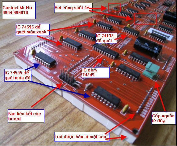

Hôm nay em lại tiếp tục mổ xẻ một thiết kế cho board LED ma trận trong nhà. Thiết kế này xin nhắc lại cực kỳ giống bài tutorial mà em đã trình bày ở trên.

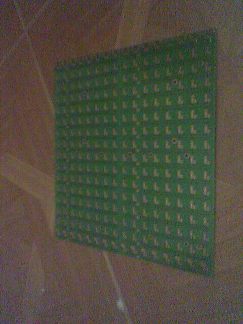

Trong module LED có những thành phần nào:
Việc mở rộng board là một việc dễ dàng, dễ như không thể dễ hơn
Vậy còn board điều khiển, trái tim của led ma trận được thiết kế thế nào:

Như bác có thể thấy, phần công suất sử dụng FET dán nên thay vì làm thêm một module công suất đi cùng với module led và cắm dây lằng nhằng thì giờ không còn nữa. Bớt đi một số dây cắm thì cũng tương đương với tăng chất lượng sản phẩm và giảm thời gian bảo hành.Nguyên văn bởi zemen Xem bài viếtỪ làm như vậy mới gọn được, Hà tiếp tục phân tích cho anh em học hỏi nhé!

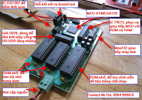

Con GAL16b8b
Hi Ban Thai Ha,
Trong bo dkhiển của bạn, thấy có con GAL16v8b , cho hỏi con này dùng để làm gì trong fan dkhiển led ? LẬp trình khó không, tui thấy có 1 vài topic củng có nói về con này nhưng chỉ nói chung chung, không nói được chức năng nhiệm vụ của con này. Nếu không dùng con này thì dùng loại IC nào khác thay thế?
Bạn có thể cho 1 ví dụ để giải thích rỏ hơn chức năng của nó trong fan led của bạn.
Cảm on nhiều
Hi Ha & Hai_abc,
Tôi đã xem hình đó rồi, ghi là mạch And or nhưng tôi không thấy Hà giải thích chức năng nó làm gì trong fần dkhiển quang báo, nếu không có con này thì có sao không. Tôi không thấy bác Hà nói trong bài viết mà chỉ minh họa trên hình. Tôi có lên mạng search google nhưng chang thấy ứng dụng của nó, tòan là gioi thiệu sản phẩm. Bác có link nào về ứng dụng con này , với quang báo càng dể hiểu hơn.
Cam ơn
Mình đoán là nó sử dụng để giúp atmega128 giao tiếp bộ nhớ ngoài: Ram và Rom -> không có thì không được.giải thích chức năng nó làm gì trong fần dkhiển quang báo, nếu không có con này thì có sao không.
Còn thực sự cụ thể như thế nào thì nhờ bác Hà giải thích thôi.

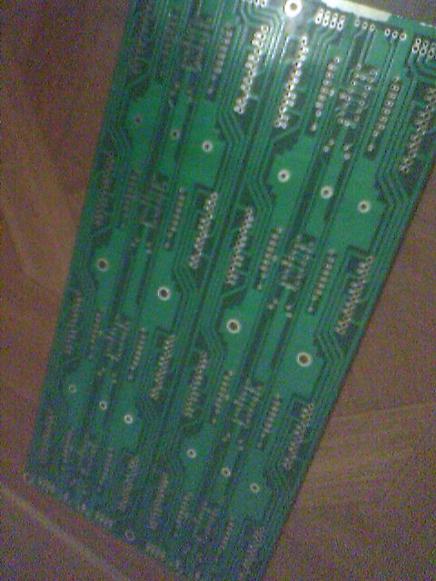

Tutorial của bạn Hà rất hay. Nhưng cho mình hỏi, bạn làm toàn mạch in 2 lớp thế thì giá thành sản phẩm phải cao như thế nào. Trừ khi bạn tự sản xuất mạch in được, còn theo mình biết thì giá mạch in 2 lớp hiện nay rẻ nhất cũng phải 25.000VND/dm2. Như vậy, riêng tiền mạch in bạn làm cho bảng 25cmx250cm là khoảng 1.6tr -> liệu còn lãi cho bảng quang báo ko.
Còn 1 vấn đề nữa về bảng outdoor, bạn chỉ dùng 74HC595 mà quét bằng 74HC138 vậy dòng cấp cho led có đủ ko. Theo mình biết, nếu chỉ dùng 595 mà quét 8 thì dòng chỉ đạt được 4mA là cùng, ko đủ sáng dưới ánh mặt trời, và để đủ độ sáng thì cần thêm 1 con đệm dòng 2803, hoặc bạn thay 595 bằng con ghi dịch hút dòng tốt hơn.
PS: Bạn là thành viên vô cùng nhiệt tình, rất ủng hộ bạn.|
Bác hightech_uc nghĩ là bao nhiêu tiền 1m2 bảng?
Đây chưa phải là bảng outdoor. Mình nhìn thấy bảng outdoor lắp sáng khủng khiếp.Còn 1 vấn đề nữa về bảng outdoor, bạn chỉ dùng 74HC595 mà quét bằng 74HC138 vậy dòng cấp cho led có đủ ko.
Bác Hà sử dụng 74HC138 quét và điều khiển Led qua FET công suất 4A -> đủ dòng cho Led.----------------------
Bể học là mênh mông!
Giá mỗi nơi có khác nhau chút ít, nhưng nói chung bây giờ nhiều người làm nên giá down nhanh lắm. Lợi nhuận là mục tiêu hàng đầu bạn ạ. Nên tôi thấy việc tốn 1.6tr tiền mạch in (2 lớp) thay vì khoảng 0.5tr (1 lớp) là ko đáng cho một chút thuận tiện lắp ráp.Nguyên văn bởi hai_abc Xem bài viếtBác hightech_uc nghĩ là bao nhiêu tiền 1m2 bảng?
Còn việc dây rợ nhiều nhưng mình sắp xếp có hệ thống thì việc lắp ráp, bảo hành cũng rất dễ, đấy là chưa kể việc cấp dòng cho module bằng dây bao giờ cũng tốt hơn đường mạch in, module sẽ sáng rất đều, việc chống nhiễu cũng tốt hơn khi bảng lớn.
Dĩ nhiên đây chỉ là ý kiến cá nhân của tôi thôi.Last edited by hightech_uc; 12-03-2009, 16:00.|
