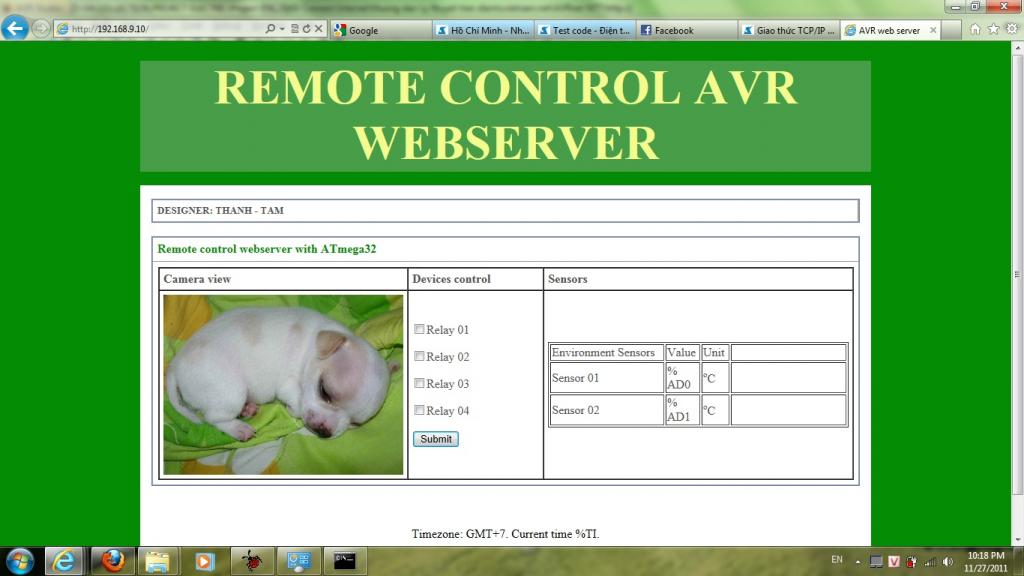

            Kết quả test thử code webserver:
            Nối mạch với nguồn, mạch nạp, cáp mạng, RS232:
            Anh Tâm xem lại code với vì em không đăng nhập được bằng PAss 1234 và user : admin
            Em bỏ wa khúc đòi hỏi quyền đăng nhập thì được giao diện web như thế này.

            Anh Tâm xem lại code đăng nhập user: admin và pass:1234 vì em đăng nhập vào không được
            Em chỉnh code bỏ qua phần đòi hỏi đăng nhập thì được như thế này

            • Nguyên văn bởi tienhuypro Xem bài viết
              [ATTACH=CONFIG]36130[/ATTACH]
              Ừ, để mình xem lại ngay. Huy thử define các debug và debug qua COM xem sao.
              Huy thử với code này, mình mới thử hôm trước, và so sánh xem.

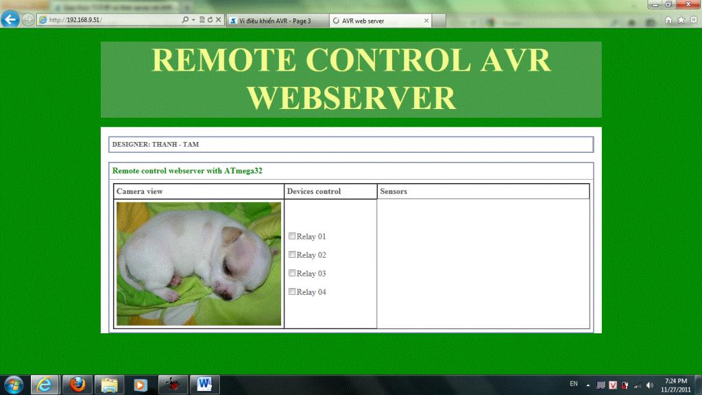

              • Nguyên văn bởi nttam79 Xem bài viết
                [ATTACH]36135[/ATTACH]
                Mới đi dạo về thấy anh Tâm gởi code mừng wa nên thử liền.
                Ok anh ah, để em xem khác thế nào rồi nói sau. Nhưng sao code này không cần đăng nhập luôn
                  Còn phần LCD, ADC nhiệt độ hôm nào xong em port lên lun.
                  [ATTACH=CONFIG]36148[/ATTACH]
                  À, biết tại sao rùi: trong chương trình chính (main()) mình quên gọi hàm httpInit để khởi động chuỗi mã hóa username/password.
                  Mọi người thêm vào nhé.

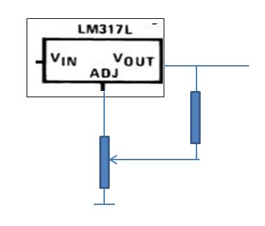

                      Em đang loay hoay, test lại module LM317 tạo 3.3V mà lắp testboard chỉnh biến trở mà kko chạy, khổ ghê.
                      Còn Code , em debug đc cả ròi. Do chưa đổ lên chip đc nên chưa bit lỗi sao. Hì hì. Em làm hơi lề mề, do còn học ôn bài đi test phỏng vấn nữa.
                      Mạch em ráp xong ròi. Chỉ còn LM317, em làm cẩn thận ko nó teo mất con 28J60- bị die 1 kon ròi.
                      2:35, mới làm xog đc cái mạch hoàn chỉnh, test mãi con biến trở mới chỉnh đc áp.

                        Vừa chỉnh vừa dùng đồng hồ đo chứ, biến trở dùng 2 đầu thôi(nối chân 1 với chân 2 lại còn chừa chân 3).
                        Làm mạch xong rồi mà hình đâu nhỉ !
