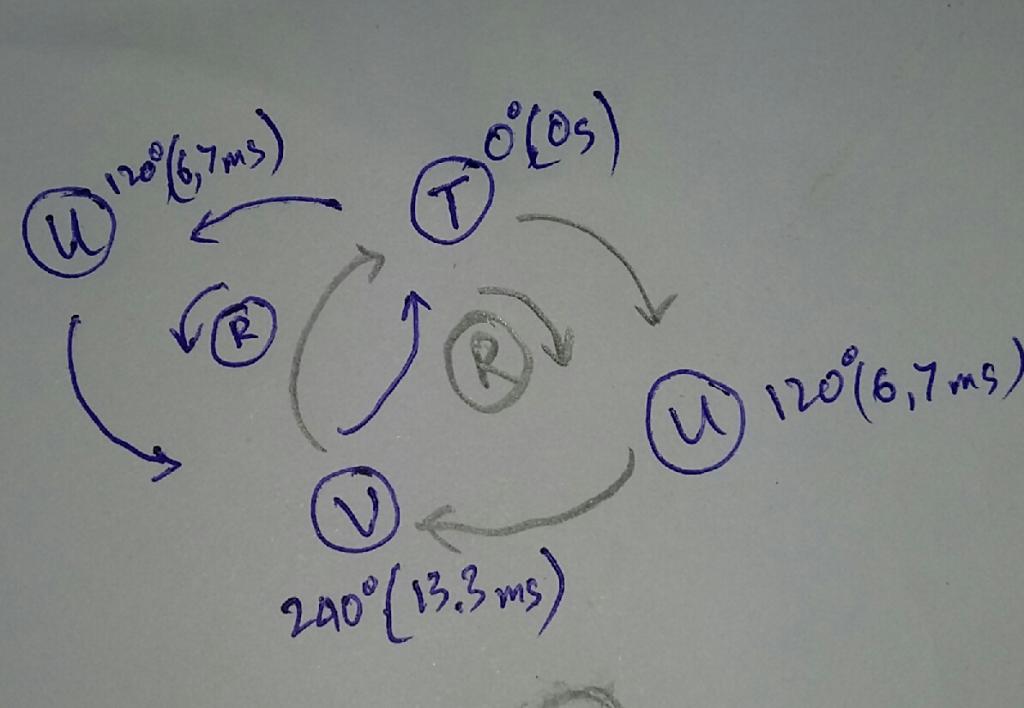

                              Mình cố giải thích về chiều quay motor 3 pha bằng hình ảnh dưới, hi vọng bạn sẽ hiểu được.
                              Lúc đầu bạn đấu dây theo thứ tự các pha vào 3 đầu cuộn dây mô tơ như màu viết bi(bên trái), vì các pha lệch nhau 1/3 chu kì nên từ trường cũng phải có thứ tự lệch nhau về độ lớn cũng như hướng y như vậy. Từ trường này sẽ luôn chạy(đi) theo thứ tự từ thấp đến cao, tức từ 0ms tới 13.3ms tới 20ms(hay 0s, hết 1 chu kì)
                              Như thế mô tơ quay ngược chiều đồng hồ.
                              Bây giờ bạn chỉ cần đảo một cặp pha bất kì, vd lấy T làm gốc sẽ là đảo U với V, nếu lấy U làm gốc là đảo T với V, ..., tức ta có tổ hợp hình TUV bên phải, lúc đó bạn xem có đúng là mô tơ quay theo chiều mũi tên của bút chì không, nó ngược với chiều lúc nãy đấy! (Tôi chỉ vẽ thêm pha U vào bên phải, đối diện U ban đầu, nếu lấy pha nào làm gốc thì xoay hình cho chữ đó lên trên sẽ thấy 2 pha còn lại đã hoán vị so với lúc đầu)
