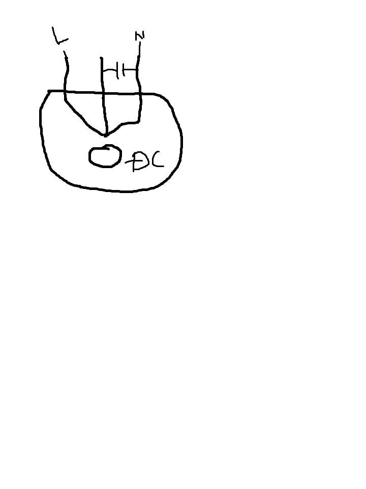

Không nên chuyển động cơ như vậy để chạy động lực công xuất lớn .Nguyên văn bởi npon Xem bài viếtChào cả nhà. E mới mua cái máy tiện có 1 con moto 3pha (3.7 kw) 200v của japan. E muốn đấu lại chạy 1pha (chỗ e kg có 3 pha) . Bác nào biết cách đấu, chọn loại tụ xin chỉ giáo e vói. E cảm ơn trước.
Nó không đạt công suất
Nên thay động cơ hoặc mua biến tần cũ là hiệu quả nhất !
Bác làm xưởng nên kéo điện ba pha đầu tư ban đầu hơi cao nhưng
Lợi ích nhiều cái , sau này còn máy móc khác nữa chả lẽ cứ tận dụng. Chế tác
Sau này thành đắt đỏ !

mình là dân điện công nghiệp mình kinh nghiệm chuyện này vì mình làm nhiều lần rồi bạn đấu sao ra 3 đầu dây 1 đầu làm dây chung vào nguồng 2 đầu còn lại bạn mắc tụ moto 5 ngựa thì sài tụ 75 uf 250v mác vào 2 dây còn lại lấy bất cứ đầu nào của tụ vào nguồn củng được mà bạn dùng moto làm gì bơm nước hay khéo mà bạn muốn đảo chiều thì mình chỉ luôn
đây mình vẽ đấu sao tại moto 3 pha chuyển 1 pha dấu sao an toàn nhất về tụ thì 65uf 250v hoặc 70 >75 uf đều được

] chạy máy tiện mà sử dụng tụ ngâm 65uf khi khởi động bác phải dùng tay để đề phụ đó, sao bác không dùng tụ đề 150mf trở lên để khởi động cho mạnh nhỉNguyên văn bởi tt329075Trích Nguyên văn bởi npon Xem bài viết
[ATTACH=CONFIG]79940[/ATTACH] đây mình vẽ đấu sao tại moto 3 pha chuyển 1 pha dấu sao an toàn nhất về tụ thì 65uf 250v hoặc 70 >75 uf đều đượcLast edited by nsp; 13-12-2013, 09:43.
OK mình cũng đồng ý với bác phải tùy theo tải mà chọn tụ, nhưng mình có ý kiến như thế này có thể sử dụng 1 tụ ngâm và 1 tụ đề luôn vừa tăng được công suất một chút mà không cần sợ tải nặng và nhẹ nữaNguyên văn bởi tt329075 Xem bài viếtmình có hỏi bạn sử dụng làm gì nếu khéo thì phải tính khác minh tính máy bơm nước 65uf à
đúng rùi.nếu tính toán tụ phù hợp thì hiệu xuất làm việc của đông cơ dc đẩy lên cao.ngày trước em đi học có nghe thầy giáo nói chuyển động cơ chạy 3pha thành 1pha thi cong xuất của động cơ se bi giảm.còn việc bảo vệ mất pha thi ngoài thị trường bán rất nhiều thiết bị(em chả nhớ rõ hình như có 1 cai tên PRM hay jjj dó)
