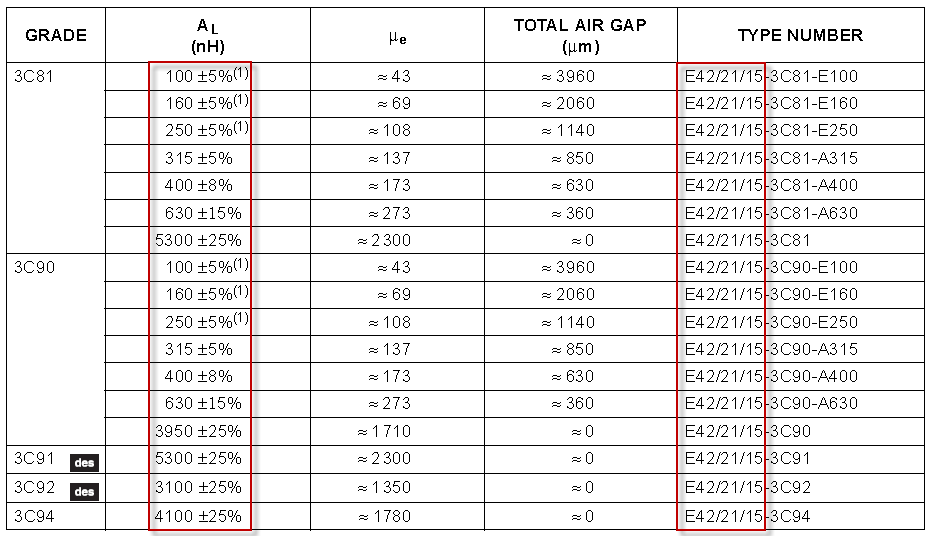

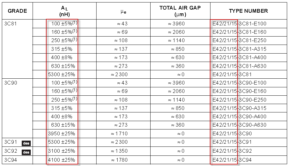

Có rất nhiều cách tính toán, tất cả chỉ là đưa kết quả về gần đúng đáp số, ngay cả nhận định Ipk = 70-80 % Iover của bạn cũng đã nói lên điều đó.Nguyên văn bởi cocacola_mta Xem bài viếtBạn cho mình hỏi là công thức tính số vòng dây cuộn sơ cấp như vậy là chính xac chưa.Mình có đọc được một tài liệu họ có công thức tính như sau:
Np=(Lm*Iover*10^6)/(Bsat*Ae).Ỏ đây Iover là dòng đỉnh xung cao nhất.Ipk=70-80%Iover.
Mà trong datasheet của lõi EC42 mình xem thì AL không bằng 145(nH/T2) nó lớn hơn 5000(nH/T2) .
Lõi EC42 là một cách nói chỉ kích thước của lõi từ, ta có thể thay rất nhiều chất liệu ferrite khác nhau bên trong, từ đó mà có AL khác nhau.
Ví dụ :
Chất liệu lõi bột từ MPP có độ từ thẩm thấp từ 26-550 sẽ cho hệ số AL thấp, còn lõi ferrite có độ từ thẩm lớn hơn 900, thậm chí rất lớn như chất liệu W (15000) sẽ cho AL lớn.
Tóm lại là AL phụ thuộc vào chất liệu và sẽ khác nhau ngay cả có cùng kích thước.
Tài liệu Data Handbook Soft Ferrites and Accessories

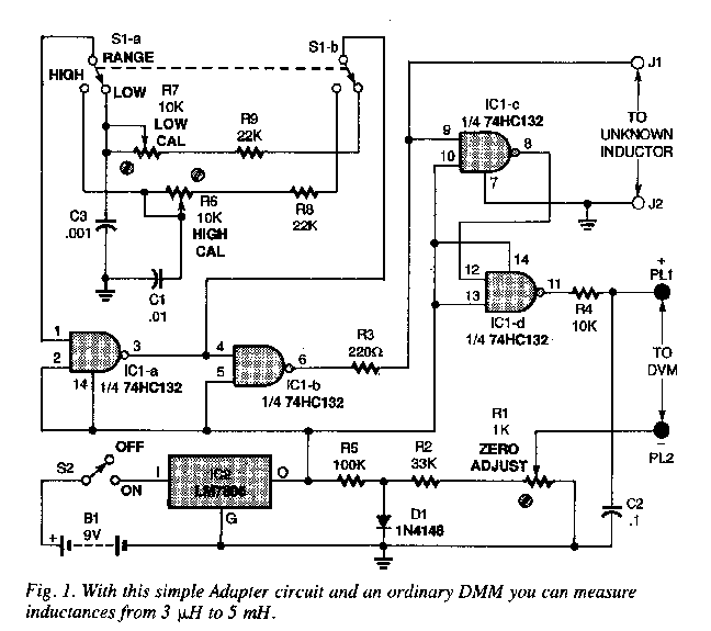

Mình nghĩ nếu làm nguồn flyback thì có đồng hồ đo điện cảm thang uH là đủ dùng rồi, nếu không có điều kiện mua biến áp xung khe hở thì mua loại thường rồi mài trụ giữa, còn lại chỉ là tính toán thôi.Nguyên văn bởi trongbang3 Xem bài viếtmuốn bắt đầu tìm hiểu và thiết kế 1 nguồn xung đơn giản nhất ngõ ra +12v thôi , nên mua những gì đồng hồ đo cuộn cảm là đủ chưa ?....đang khát vọng cái này lắm mà ko ai có cũng chí hướng cùng làm hết 1 mình cô đơn thất vọng quá.
Chào bạn,Nguyên văn bởi trongbang3 Xem bài viếthôm nay được DTTH trả lời chỉ dẫn chắc về gom góp mua 1 con đồng hồ đo L quá. DTTH có thể hỗ trợ về việc công thức đựoc không công thức ở đầu chính xác đủ dùng tuơng đối không DTTH ?.thank DTTH.
Quả thực đồng hồ đo L khá đắt đối với một cá nhân, cũng phải tầm trên dưới 8 triệu, nếu làm nghề thì nên đầu tư vì còn đo nhiều thứ khác.
Bạn có thể dùng công thức như ở đầu, mình cũng tính toán như vậy thường xuyên, cho kết quả khá tốt.
