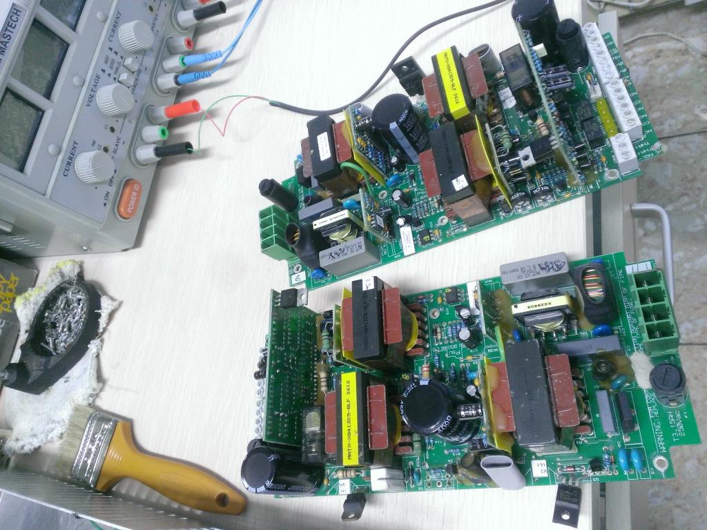

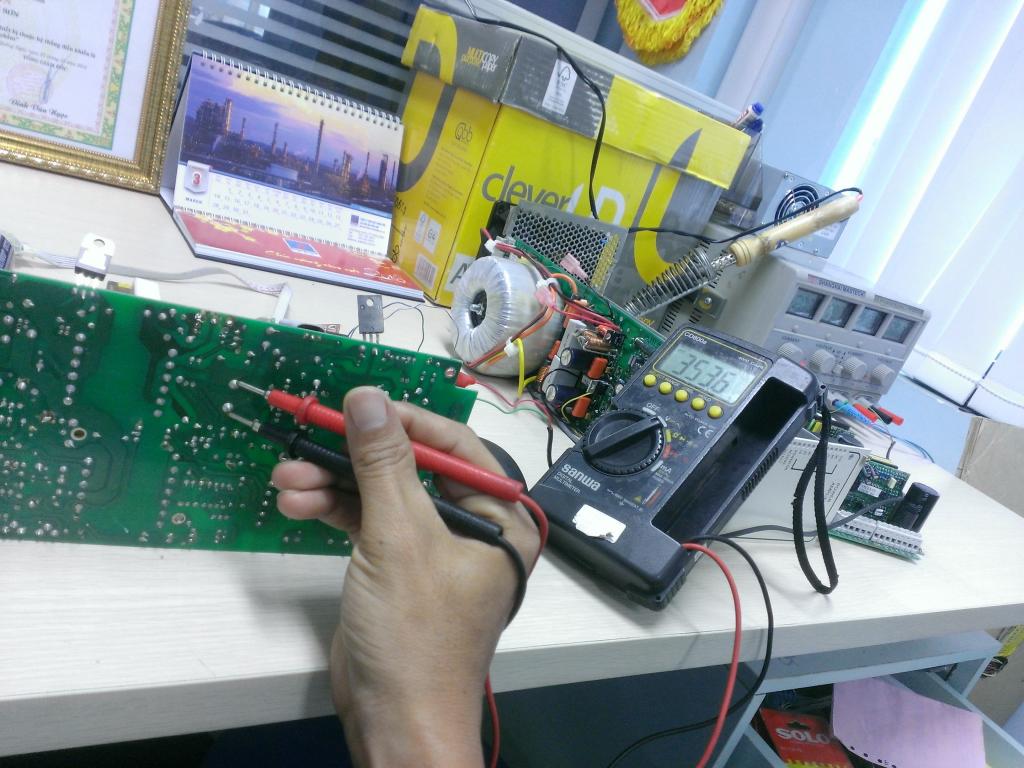

Ở trên mình đã làm một công tắc chuyển để mạch PFC cho 2 mức áp ra là 322V và 230V để ứng với một mức áp vào (220-241V) từ DC-DC ta sẽ có 2 trường hợp chênh áp vào/ra PFC lớn nhất và nhỏ nhất để test hiệu suất nhỏ nhất và lớn nhất của mạch. Vì ở đấy, áp vào min =220V, ra 322V xem như ứng với accu 9.8V cho ra 220Vdc; còn áp vào 241V, ra 240V(pfc không hoạt động) có khác gì áp vào 322V, ra 322V lúc accu 13.5V?
5000W APFC by ICE1PCS02
Công suất max của nó được thiết kế theo mạch cũ rồi, hơn nữa nếu nó ghi 85-265V thì chỉ đạt công suất đó trong khoảng áp vào đó thôi, chứ vào 32Vdc mà vẫn ra 100W thì mạch tốt quá còn gì!
Muốn tăng CS thì thay cuộn cảm PFC, diode, mos,...cho hợp lý. Cái này tham khảo ý kiến chủ thớt nhé!
Như của mình mạch 500W thì L=380uH, lõi EC28, mos 15A/900V, D 15A/1500V nên chạy gần 400W thì hơi nóng lõi và diode, mos có tản nhiệt 2.5x35x75mm nên cũng chịu được.
