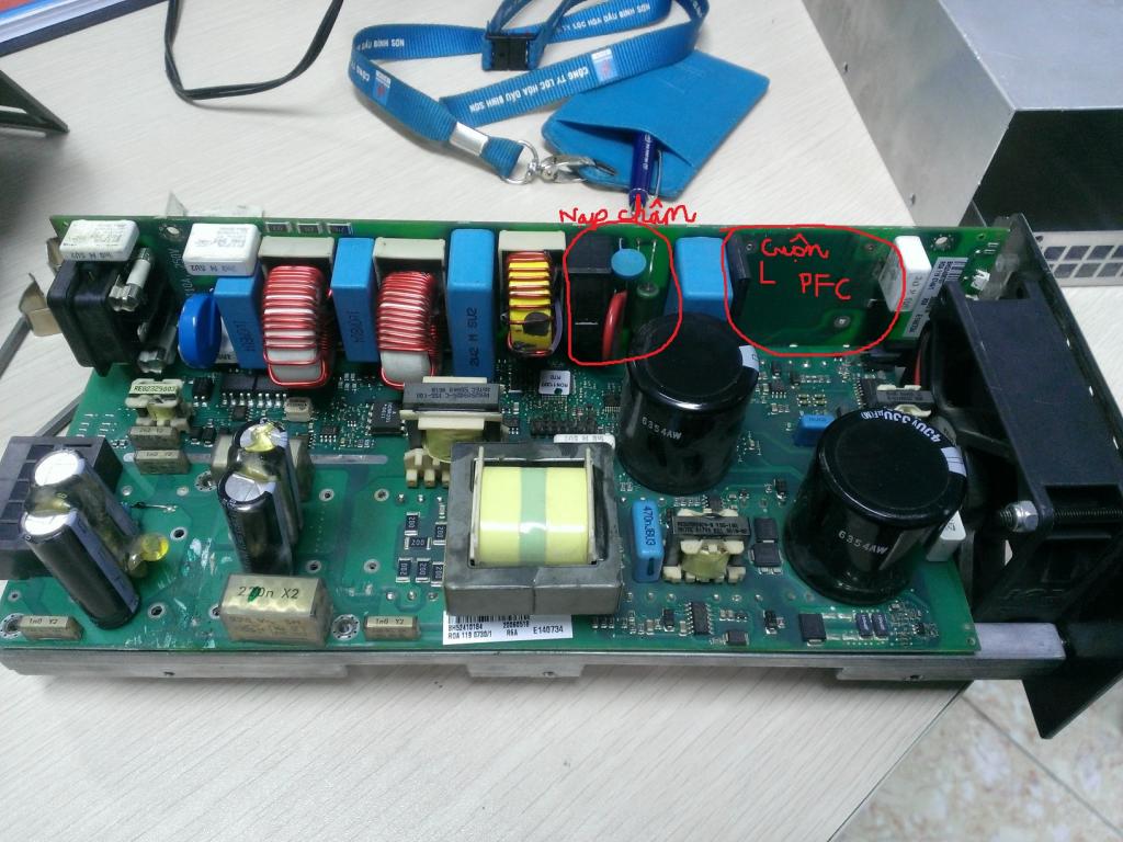

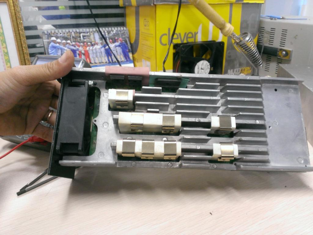

                Cái nguồn PABX của siemens 1500w có APFC bác thành ơi. Hôm trước chắc bác xem ko kĩ, giờ mình lục ra kiểm tra lại thì có. cái cuộn PFC mình gở ra làm cuộn lọc sin nên bác ko thấy. Đây hình và sơ đồ mình tạm vẽ lại một phần chính của nó các bác xem tham khảo. Do mạch 3 lớp nên hơi khó dò nên chit vẽ được nhiêu. Các bác xem hình.

                              TP: tự tay gỡ mạch ra để chụp ảnh mà bạn ko biết cuôn APFC, thì chúng bạn nhìn qua ảnh với cái mạch ko cuôn Boost có biết đc ko?? Lại còn ko phân biệt đc PFC và EMI!!! Bạn hiền phải coi lại kiến thức của mình đi nhé. Mai ăn phải con APFC bridgeless thì lại bảo nó ko có cầu nắn.
                              Nhắc các bạn đang làm việc với công việc thực tế của các bạn liên quan đến điện tử: chăm chút cho kiến thức căn bản cũ gỉn gìn gin cho chuẩn, tiếp thu kiến thức mới có chọn lọc. Mình dân IT, cháy nổ cả rổ, ko bổ cho thân, nhưng chả bị mang tiếng.
                              t.
                              Bác thanh trách mình cũng đúng, mình cũng chỉ mới tìm hiểu về APFC và EMI lúc hỏi bác hôm trước thôi! Mình nói là tại do mình tháo cuộn L ra nên bác khó nhận biết chứ có nói bác sao đâu? Cái mạch Siemens đó thực ra có APFC. Mình dò và vẽ lại sơ đồ (file pdf đính kèm hôm qua). Phần Mos và điều khiển nằm ở bo chính chứ ko phải EMI đâu bác. LK dán ko hà.
