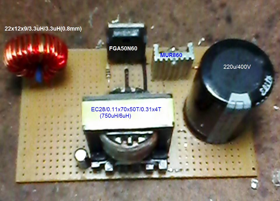

Vì chưa có lõi thích hợp nên "quấn đại" EC28 50vòng dây bện 0.11x70sợi, L=750uH, cuộn nuôi 4 vòng, dùng igbt FGA50N60 xem kết quả thế nào...Nguyên văn bởi quangdongueh Xem bài viết
mạch dùng L6562. cuộn N2 chỉ là cuộn lấy áp cấp cho ic hoạt động, điều chỉnh theo số vòng N1.
về cuộn boost, nên dùng biến áp ee55 cho chắc ăn.

Lõi bão hoà ngay. Ferite nó không phải là lõi bột từ đâu. Lấy cái e42 dùng là ngonNguyên văn bởi dinhthuong80 Xem bài viết

thì mạch đầu luồng đấy, app note con pcs01 đấy. cuộn L thì tùy công suất bao nhiêu bác muốn chạy thì đưa thông số em tính cho.còn kiếm không ra pcs01 thì kiếm L6562 và làm theo app note
lưu ý là L thay đổi theo tải đấy nhé.sai L là đi hết dàn van công suất và hỏa hoạn kéo đến.LÕI LỌC INVERTER PURE SINE 0169.339.3635.

Vậy phiền bạn tính giúp cho cái lõi EC đo được 40.5mm, đường kính 13mm, khe 0.6mm chạy max 1500W thì mấy vòng dây cỡ nào nhé! Cảm ơn bạn.Nguyên văn bởi quangdongueh Xem bài viếtthì mạch đầu luồng đấy, app note con pcs01 đấy. cuộn L thì tùy công suất bao nhiêu bác muốn chạy thì đưa thông số em tính cho.còn kiếm không ra pcs01 thì kiếm L6562 và làm theo app note
việc tính khe hở và từ đó tính ra số vòng thì em không biết tính thế nào, chỉ có điều là bác đưa áp vào, áp ra, công suất mong muốn, thì thì em tính hộ Lbooster cho,rồi gợi ý lõi, còn L thì bác phải thực nghiệm, hoặc kiếm lõi chuẩn tra data.Nguyên văn bởi dinhthuong80 Xem bài viếtVậy phiền bạn tính giúp cho cái lõi EC đo được 40.5mm, đường kính 13mm, khe 0.6mm chạy max 1500W thì mấy vòng dây cỡ nào nhé! Cảm ơn bạn.LÕI LỌC INVERTER PURE SINE 0169.339.3635.
Mạch chạy cà giựt, tăng cuộn nuôi lên 6 vòng thì chạy nhưng Pout không đạt được 400W, FGA50N60 và diode chỉnh lưu vào nóng hổi, BAX và diode ra mát lạnh bạc hà, soi sóng thấy cũng khá đẹp, vuông vắn nhưng tần số không ổn định, chả biết bao nhiêu kHz nữa...chắc phải thử mài trụ giữa cho L~100uH chăng (hiện 750uH)?Nguyên văn bởi quangdongueh Xem bài viết
