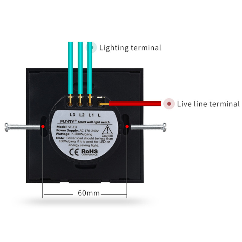

    Chào anh, chị, em, mình có 1 thắc mắc mong mọi người chỉ giáo giùm. Chuyện là mình mới mua 1 công tắc cảm ứng Funry của China, mình thấy công tắc đó chỉ lấy 1 dây L của 220VAC mà tạo ra nguồn 3.3VDC dùng để nuôi board xử lý của công tắc đó, thần kỳ quả !
    Thử bỏ 3 dây còn lại ra xem có còn 3V3 không?
    sau.ph

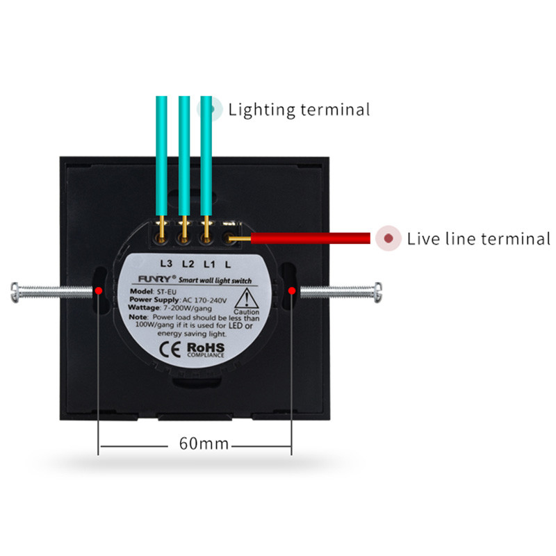

      Chả có thần kỳ gì cả. Bạn đọc không kỹ datasheet của nó rồi.
      Đây là cái hình trong một phần datasheet của nó đấy, rõ rành rành ra đấy.
        Bạn hoahauvn2 có thể giải thích thêm cho mình được không ?, mình xem hình bạn gủi vẫn chưa hiểu ý bạn. Mình đã test thử, mình chỉ gắn L vào công tắc, còn N mình nối vào tải.
          Muốn nó hoạt động phải có 2 dây L, N. Nó không lấy trực tiếp điện từ N mà gián tiếp qua tải (bóng đèn).
          Cũng giống như cái dimmer, một đầu nối trực tiếp với điện lưới, một đầu nối với tải.

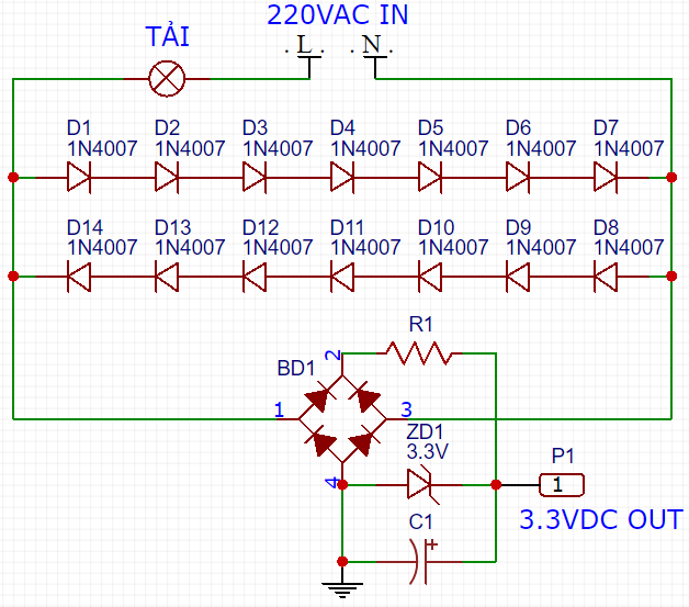

                      Mình ko biết cái mạch trong công tắc của bạn thế nào nhưng mình có mạch tạo 3.3V bằng cách nối tiếp với tải thế này:
                      Nguyên lý là mỗi diode 1N4007 giữ cho điện áp rơi trên nó không vượt quá 0.7V, với 7 diode nối tiếp ta có điện áp rơi 4.9V
                      Có 2 dãy diode mắc ngược chiều nhau để đảm bảo mỗi bán kỳ của lưới điện đều có dòng chạy qua tải.
                      Vì đỉnh điện áp của lưới điện là 315V nên khi sụt mất 4.9V thì coi như không ảnh hưởng đến hoạt động của tải.
                      Điện áp giữa 2 đầu dãy diode luôn đổi chiều nên ta phải dùng cầu diode BD1 để chỉnh lưu thành DC, do sụt áp khi qua BD1 (sụt mất 1.4V) nên chỉ còn 4.9 - 1.4 = 3.5VDC
                      Nhờ R1 và ZD1 ta sẽ có điện áp 3.3VDC OUT khi có tải mắc vào mạch.
