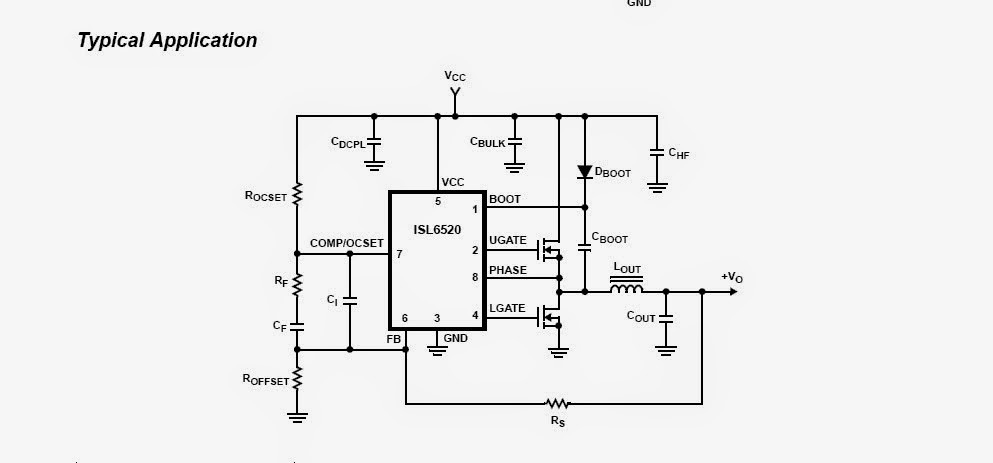

                Đây là mạch nguồn RAM thường thấy trên các mainboard máy tính G41 trở xuống và ở chân 1 IC cũng có khoảng 13.5V dù VCC chỉ là 12V nhé, ai đó tiện thể giải thích luôn ạ

                  Mình chưa coi data con ic, nhưng thấy sơ đồ nó thuộc mạch boost tăng hay giảm áp. Trường hợp này không thuộc chủ đề trên, vì với mạch boost, áp ra sau diode có thể lớn mấy chục lần áp nuôi luôn!
                    Nó dùng diot và tụ (nửa mạch nhân đôi áp) để boost áp lên, gần giống như mạch boostrap trong ampli ấy mà.
                    Khi fet dưới dẫn thì tụ được nạp điện chân dưới - chân trên + với điện áp bằng (Vcc-Vd). Khi fet trên dẫn thì nó kéo chân dưới của tụ lên Vcc, chân trên được đẩy lên Vcc+(Vcc-Vd)
                    sau.ph
                      Mạch NX ISL6520 không phải là mạch Boost. Nó là mạch Buck đúng FET đồng bộ
                        Đúng vậy, mạch chính của nó là mạch buck. Mạch boostrap chỉ là mạch phụ tạo áp >Vcc để lái fet.
                        sau.ph
                            mạch tạo áp boostrap lái con fet cao hay nhỉ? đơn giản không ngờ. hay/
                            ..khi con fet trên dẫn, áp đi qua nó =vcc, khi nó đóng lại, áp ring ring từ cuộn dây và cộng hưởng với tụ DS có thể tạo nhiễu nên tạo ra các xung áp cao hơn vcc.. mà cao hơn 1.5v với áp vcc=12v thì quá đẹp rồi. lắp snubber vào con fet kênh cao thì dập xung nhiễu áp boot sẽ gần 12v.

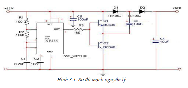

                              Nguyên lý nó giống mạch trong bài này: http://www.dientuvietnam.net/forums/...tch?id=1415478
                              Nguyên văn bởi giang_979 Xem bài viết
                              Các bạn cho mình hỏi nguyên lý của mạch trên với. mình k hiểu sao nó lại có thể ra được 20V ở đầu ra được nếu chỉ dùng nguyên Tranistor với tụ điện
