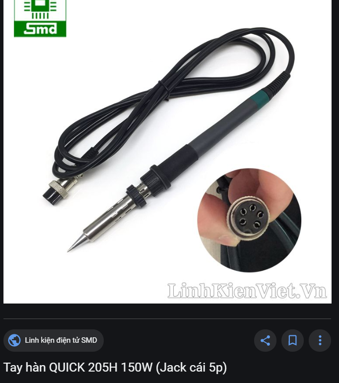

    Chào mọi người, rảnh ngồi vào mấy diễn đàn đọc, em thấy có một loại mỏ hàn Quick 205 này
ID:	1718051Click image for larger version

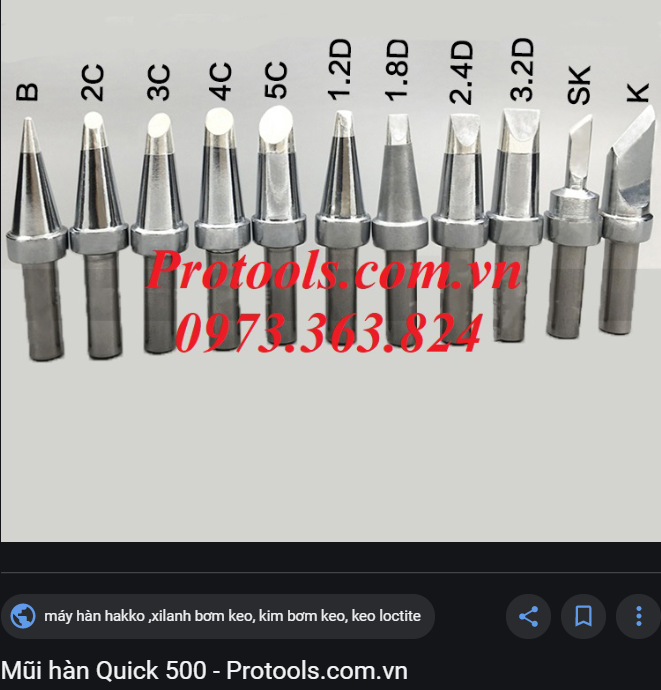

    Nó dùng mũi hàn này
    Phiên bản cùng cha khác ông nội nhưng công suất nhỏ hơn là Hunter 203H
    Được quảng cáo là: Nung cảm ứng cao tần
    Em muốn biết nó thật sự hoạt động trên nguyên lý nào, điều kiện em không đủ để mua cả cái về phá ra tìm hiểu được.
    Em có thắc mắc nhìn bên ngoài với một cái tay hàn: chân cắm, dây dài gần 2 mét mà dùng phương pháp nung nóng kia thì lời quảng cáo đó có đúng không?
    Liệu có phải nó vẫn là điện trở đốt nóng rồi dùng PWM để điều chỉnh công suất từ đó điều chỉnh nhiệt độ rồi quảng cáo "cảm ứng cao tần"
    Cảm ơn mọi người đã đọc ạ

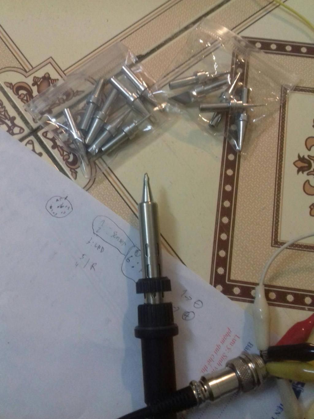

      Em đã mua 1 cái mỏ hàn này, chính xác như anh nói. Bọn này treo đầu dê bán thịt chó. Chỉ là nung nóng bằng sợi đốt như bình thường
      Để làm phát em yêu khoa học này em thiệt hại mất 600000 Vờ Nờ Đờ để mua cái tay hàn với chục cái đầu mũi hàn (đặt mũi hàn để xem giá quên không hủy nên...)
      Tốn kém quá

                      Cái tay chính hãng nó không có lỗ tản nhiệt, còn của bạn lại có nên k so được
                        Tay 203 thì không có lỗ bác ạ, tay ấy 90w.
                        Còn tay 205 là 150w thì có lỗ.

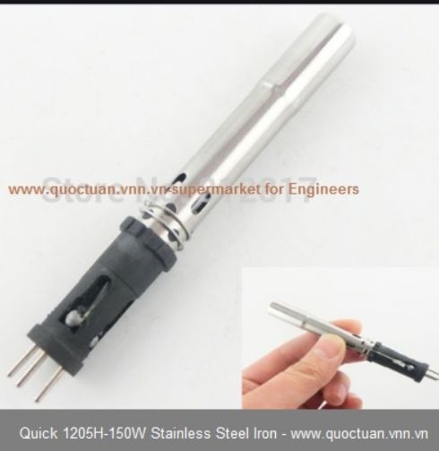

                          Cái lõi mỏ hàn kia là loại 60W 20K ghẻ tay cầm gỗ cắm trực tiếp 220V ấy ạ. Giờ cấp điện cao tần vào cái lõi đó thì cũng sẽ thành mỏ hàn cao tần giá vài triệu bạc
                          Cái mỏ hàn cao tần bịp thôi ạ, dùng mạch điều khiển quick 936 thay triac bằng mosfet chạy ngon lành, cháu quăng đâu mất rồi tìm chưa thấy để chụp ảnh cho các chú
                          Nếu là cao tần thật sự thì cuộn dây đốt nóng phải như trong bếp từ, cuộn dây bằng vật liệu điện trở suất càng nhỏ càng tốt. Thế nhưng cái lõi tay 205 lại là đốt nóng bằng điện trở nhiệt
                          Cháu bị lừa tình tưởng cái công nghệ cao tần kia có đốt nóng trực tiếp mũi hàn, nhưng mà mũi hàn đút trong 1 ống kim loại bọc quanh rồi thì cao tần cái nỗi gì nữa. Đều phải đốt nóng cái ống kim loại bọc quanh trước rồi truyền nhiệt ra mũi hàn

                            Có khi nào bác mua phải tay hàn đểu không, chứ tay của quick nó bán đắt lắm nên không mua được kèm cả đống mũi với giá 600k đâu (kể cả giá của 2 năm trước).

                            Với mũi hàn nung nhiệt bình thường thì thân mũi rất dài để lấy nhiệt, mũi kia thân nó ngắn tũn, chả lẽ vẽ ra cho hay rồi làm cái thân mũi ngắn để dẫn nhiệt kém cho khách người ta chửi hả bác?

                              Nếu dùng điện từ trường biến thiên để làm nóng kim loại thì cuộn dây tạo điện từ trường phải có điện trở càng nhỏ càng tốt. Nhưng cuộn dây trong tay hàn nó điện trở nó rất cao, ở 350 độ C gần 8 ohm, đích thị là phần lớn nhiệt tạo ra do dây điện trở tỏa nhiệt
                              Nếu dùng dòng cao tần đưa vào cái lõi ghẻ ở trên kia thì cái lõi kia cũng gọi là mỏ hàn cao tần rồi . Mặc dù phần lớn tất cả nhiệt tạo ra do điện trở đốt nóng nhưng vẫn xuất hiện tí tẹo do dòng cao tần làm nóng lõi kim loại

                              Mũi hay dùng như 900m thì nó rỗng, cái này thì nó đặc (có 1 lỗ nhỏ ở giữa để đút cảm biến) nên có lẽ tác dụng truyền nhiệt cũng không khác nhau nhiều

                              Bọn gian thương Việt Nam toàn lừa nhau linh kiện nhập khựa về bán gấp đôi nên không bàn. Ở chỗ trang bán cái tay hàn 205 kia thì full bộ là 3.7 triệu. Cái chỗ tay hàn với mũi kia 600K thì cũng hợp lý mà
