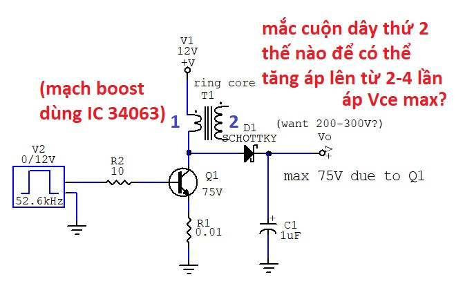

    Như hình, theo các bạn, cần đấu nối cuộn dây số 2 ra sao ( chỉnh mạch ra sao) để có thể nâng điện áp ra theo yêu cầu? Lưu ý; khi chưa có tải trực tiếp tại Vo thì dẫu có chỉnh lưu cuộn L2 cũng không có áp bao nhiêu
    Ủa nếu bỏ D1 và C1 đi thì nó chính là nguyên lý của các kích điện đang bán trên thị trường mà, đâu cần tải ở phía sơ cấp đâu. Tuy nhiên đây mới chỉ là 1 vế nên nó là dạng flyback nên lõi cần mài trụ giữa và diode chỉnh lưu đầu ra cũng phải có chiều hợp lý.

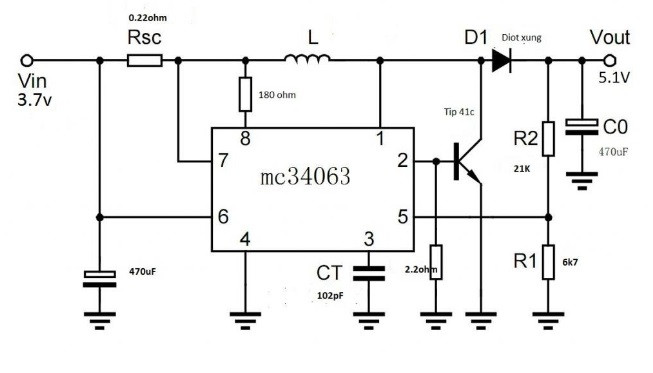

      Mạch boost , IC 34063 như này mà bạn, mình dùng lõi xuyến bột từ:

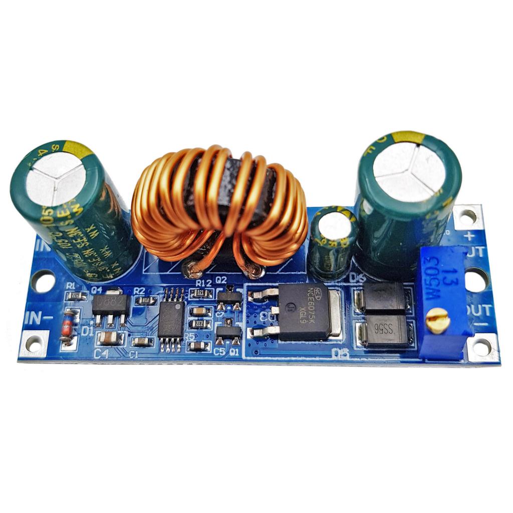

        Vâng thì nếu bác k nối tải vào Vout mà lại quấn thêm cuộn dây thứ 2 vào lõi của cuộn cảm thì nó thành mạch inverter, hoặc mạch buck-boost người ta đã thương mại hoá như bên dưới, tuy nhiên cặp trở hồi tiếp R1+R2 sẽ chuyển qua vị trí sau chỉnh lưu của cuộn thứ cấp, có thể là mạch của bác đang khác ở điểm này nên k ra áp như ý
          nó không thể như mạch kia được (inverter, playback). Mạch mình cũng chính là mạch buck-boost như hình quấn thêm một cuộn dây nữa vô lõi xuyến hòng tăng thêm áp. nhưng khi chưa có tải ở đầu ra của mạch thì bạn có thể chập hai đâu cuộn dây quấn thêm kia lại mà chả có gì xảy ra đáng kể!, lõi xuyến và 2 cuộn dây trong mạch này không như một biến áp thông thường được
            Thì như e đã nói, do bác chưa chuyển cặp trở hồi tiếp R1+R2 qua vị trí sau chỉnh lưu của cuộn thứ cấp nên nó thế, chứ bác mà chuyển qua thì ngay khi bác chập 2 cực của Vout thứ cấp thì điện áp sẽ sụt về 0V, khối hồi tiếp sẽ đẩy duty cycle lên mức max (còn nếu chập 2 đầu cuộn dây thì chắc phải kéo dài hơn do tụ sau chỉnh lưu còn giữ áp thêm 1 thời gian)
              Chú gắn cái biến trở phân áp cho chân số 5 ic để vặn chỉnh rộng xung tùy thích. Cuộn số 2 nắn lọc là có điện công suất tùy vào chú vặn biến trở. Chú muốn ổn áp thì trích điện từ cuộn 2 sang biến trở là xong ạ...
                Click image for larger version  Name:	tang áp.jpg Views:	69 Size:	65.3 KB ID:	1729169Như hình, theo các bạn, cần đấu nối cuộn dây số 2 ra sao ( chỉnh mạch ra sao) để có thể nâng điện áp ra theo yêu cầu? Lưu ý; khi chưa có tải trực tiếp tại Vo thì dẫu có chỉnh lưu cuộn L2 cũng không có áp bao nhiêu
                Tụ C1 nạp đầy thì hết dao động, nên cuộn 2 không có điện. Phải gắn tải giả nho nhỏ cho C1 xả thì dao động mới duy trì. (Giống như bộ nguồn ATX phải gắn tải ở 5V thì 12V mới có điện)
                Thử mắc cuộn 2 nối tiếp cuộn 1, như biến áp tự ngẫu ấy.

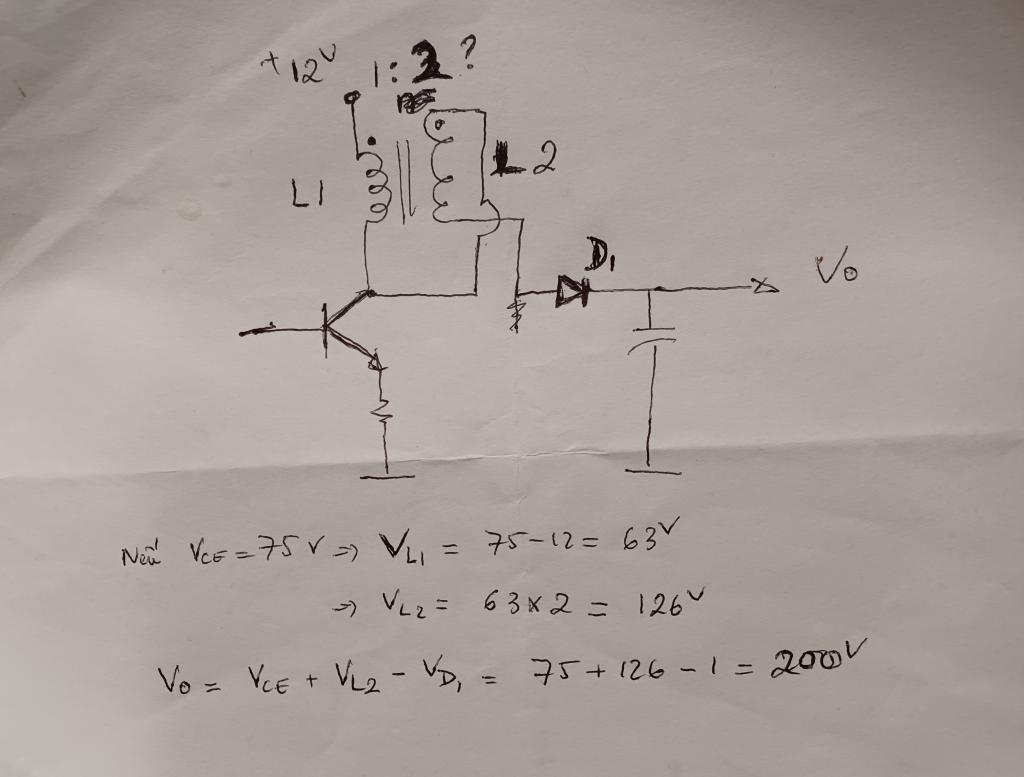

                  Em xin mạo muội đề xuất sửa lại mạch như thế này, ta có thể thay đổi điện áp bằng cách thay đổi tỷ số vòng L1:L2, em đang cầm rổ hứng đá đây ạ:
                    Nguyên văn bởi ti500 Xem bài viết
                    Uh, như này ok đấy! Có thể cứ nối tiếp luôn cuộn L2 vô đầu ra diode luôn rồi dời hồi tiếp ra cuối cuộn L2 cũng được ấy nhỉ!

                      Bạn sẽ chẳng nhận được viên đá nào đâu, vì nó đã được thương mại hoá từ lâu rồi
                      Click image for larger version  Name:	 Views:	0 Size:	97.5 KB ID:	1729223
                        À, thì ra hình của bạn là lõi xuyến 2 cuộn dây, đấu nối như sơ đồ bạn ti500, mình cứ tưởng chỉ 1 cuộn, quấn 2 sợi để chịu dòng cao.
                          Thì nó chính là nguyên lý cái module e nói ở #4 ấy, nó đã thương mại hoá từ lâu, e cũng đã từng dùng qua luôn rồi

                            Đúng là các dạng mạch này thì xưa như trái dưa của cụ Mai An Tiêm rồi nên không phải bàn cãi nhiều. Vấn đề ở đây chỉ là giải pháp mình phải đưa ra trong tình thế bắt buộc cụ thể mà thôi.
                            Mạch của bác trthnguyen là dạng Sepic cũng vẫn boost được lên áp cao như các mạch dùng 1 cuộn thông thường, tình huống của bác dinhthuong80 đưa ra là áp đưa ra phải cao hơn áp chịu đựng tối đa của khóa bán dẫn theo mạch có sẵn mà không thêm linh kiện nào khác. Điều này thì Sepic không thỏa mãn được.
