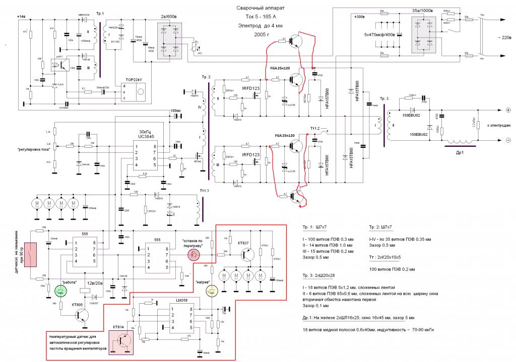

em tưởng bác làm song rồi.bác mua được nhiều igbt thế.mạch của em hôm nọ thử nối tiếp bóng đèn 200w với nguồn vào e chập thử tải thì bóng đèn lóe lên rồi hết thử đi thử lại mấy lần mạch ko sao.em tưởng ngon rồi vậy là bỏ bóng đèn ra chập thử tải kết quả là tan xác 2em IGBT,biến dòng em quấn 62 vòng với điện trở 1,5om.giờ e hết IGBT rồi còn đúng 2 con IRF840 để thử mạch.mạch của e cho chạy tần số 106khz thì bóng đen nối tiếp với BA ko sáng hay đỏ tim gì cả.e cho chạy thử bằng IRF840 khoảng 30phút tải đầu ra là bóng đèn 200w.sờ thử lõi BA nóng tầm e ước chừng 35 đến 40 độ.2con IRF thì con nối với nguồn + thì nóng còn con kia lạnh tanh.Nguyên văn bởi quyen81 Xem bài viếtbác thucbao đây rồi cháu chờ bác mãi,tình hình cháu cũng làm máy hàn xung theo diễn đàn này nhưng gặp vấn đề,cháu làm theo mạch cua tda145 nhưng không được đèn sáng hết cỡ như đấu trực tiếp vào 220v và chau vẽ lại mạch điều khiển lúc này đấu trực tiếp mach khong sao ok (đèn hơi mờ) và đấu mạch phụ vào điều chỉnh biến trở 2,2k có tác dụng tháo mạch phụ ra để hàn (que hàn 2,5 ) thì nổ igbt (biến trở chỉnh dòng để 1/2 , biến dòng 54 vòng dây 0,35 ,điện trở 1,5om đo heny sơ cấp =625,0uH thứ cấp 102,8 uH và sơ cấp 6,13 uH khi đã ngắn mạch thứ cấp), lõi biến áp của cháu được ghép từ 6 bộ lõi như của 201289 tỉ lệ sơ/thứ 16/8 khe hở từ bằng 1 lớp giấy a4 xin hỏi bác nguyên nhân máy hàn của cháu bị sao và cách khắc phục bây giờ cháu chỉ còn 2 con igbt để thử thôi, trước kia cháu có nhờ anh sondao mua hộ 8 con igbt g4pc50w nhưng đã nổ hết 6 chú rồi ngoài bắc mua con này ko có bác ạ cảm ơn bácHưng yên
-Sao bạn quấn sơ cấp có 16 Vòng? Nếu đúng là 16 vòng thì ít phải quấn thêm 2-3 vòng nữa còn thứ cấp 6-7 vòng.Nguyên văn bởi quyen81 Xem bài viếtbác thucbao đây rồi cháu chờ bác mãi,tình hình cháu cũng làm máy hàn xung theo diễn đàn này nhưng gặp vấn đề,cháu làm theo mạch cua tda145 nhưng không được đèn sáng hết cỡ như đấu trực tiếp vào 220v và chau vẽ lại mạch điều khiển lúc này đấu trực tiếp mach khong sao ok (đèn hơi mờ) và đấu mạch phụ vào điều chỉnh biến trở 2,2k có tác dụng tháo mạch phụ ra để hàn (que hàn 2,5 ) thì nổ igbt (biến trở chỉnh dòng để 1/2 , biến dòng 54 vòng dây 0,35 ,điện trở 1,5om đo heny sơ cấp =625,0uH thứ cấp 102,8 uH và sơ cấp 6,13 uH khi đã ngắn mạch thứ cấp), lõi biến áp của cháu được ghép từ 6 bộ lõi như của 201289 tỉ lệ sơ/thứ 16/8 khe hở từ bằng 1 lớp giấy a4 xin hỏi bác nguyên nhân máy hàn của cháu bị sao và cách khắc phục bây giờ cháu chỉ còn 2 con igbt để thử thôi, trước kia cháu có nhờ anh sondao mua hộ 8 con igbt g4pc50w nhưng đã nổ hết 6 chú rồi ngoài bắc mua con này ko có bác ạ cảm ơn bác
-Dây quấn của bạn có vấn đề gì đó, Có thể chạm chập vào nhau hoặc vào lõi ko sao điện cảm hơi thấp. Bạn lấy lõi ra được ko? nếu được quấn thủ 10 vòng dây đồng bất kỳ lên lõi biến áp, ghép lại với khe hở như cũ đo lại đien cảm xem được mấy henry? Nếu khoảng trên 300 uh thì mới được. Không thì chỉnh khe hở nhỏ hơn cho đạt
-Bạn làm lại mạch khiển phần nào vậy? Để lại như cũ, kiểm tra các mối nối theo sơ đồ, mạch biến dòng phải xỏ dây cho đúng chiều thì mói phản hồi được. Chú ý khi lắp mạch qua đèn thì nó vẫn sáng nhưng mờ hơn, ko phải là tắt hẳn. Trước khi đấu hàn thì nên đấu vào mạch +300v--một siêu điện (bàn là)--IGBT trên--..Xong thử điều khiển chiết áp xem đầu ra có thay đổi áp ko? khi đó mới biết là biến dòng phản hồi có tác dụng. sau đó mới thử tải được

Bạn thử đổi phần điều khiển cho 2 Fet với nhau xem sao thì có thể biết được do mạch điều khiển hay ko? hoặc đo áp diều khiển trên gate của 2 fet khi ko cấp +300 và cấp +300 có khác nhau giữa 2 con ?Nguyên văn bởi 201289 Xem bài viếtem tưởng bác làm song rồi.bác mua được nhiều igbt thế.mạch của em hôm nọ thử nối tiếp bóng đèn 200w với nguồn vào e chập thử tải thì bóng đèn lóe lên rồi hết thử đi thử lại mấy lần mạch ko sao.em tưởng ngon rồi vậy là bỏ bóng đèn ra chập thử tải kết quả là tan xác 2em IGBT,biến dòng em quấn 62 vòng với điện trở 1,5om.giờ e hết IGBT rồi còn đúng 2 con IRF840 để thử mạch.mạch của e cho chạy tần số 106khz thì bóng đen nối tiếp với BA ko sáng hay đỏ tim gì cả.e cho chạy thử bằng IRF840 khoảng 30phút tải đầu ra là bóng đèn 200w.sờ thử lõi BA nóng tầm e ước chừng 35 đến 40 độ.2con IRF thì con nối với nguồn + thì nóng còn con kia lạnh tanh.
Bạn làm lại các mục như bài pót trên.
Cũng có thể biến áp của bạn phải chỉnh lại khe hở, Có vẻ như bị bão hòa khi hết khe hở. ví dụ như trước cho khe hở 2 bên, giờ chỉ 1 bên-Tần số đừng để cao quá dưới 50KHZ thôi, sau đó bạn lắp siêu điện nối tiếp trong mạch +300v (bảo vệ IGBT) sau đó cắm vào mạch thứ cấp tải bóng đèn, điều chỉnh chiết áp bóng đèn phải thay đổi sáng, nếu ko thì phải xem lại mạch biến áp dòng.
Đôi khi do hàn nhầm chân tụ hoăc trở đâu đó mà ko biết. cần xem lại kỹ.Last edited by thucbao; 18-05-2013, 10:29.
cháu xin nỗi cháu viết nhầm biến áp của cháu quấn 18/7 và đo điện cảm như trên dây thì chắc không chạm chập rồi vì cháu đã cho vào ống gen cách điện rồi (xin hỏi bác nếu dùng 01 sợi dây đồng bất kỳ quấn và đo điện cảm có được ko) và dùng 25n120 thay cho g4pc50u thì khi đấu 4 con # thay cho 2 cặp g4pc50u có phải thay đổi mạch không nêu phải thay đổi thì phải thay đổi như thế nào? nếu nối như này có được không?Nguyên văn bởi thucbao Xem bài viết-Sao bạn quấn sơ cấp có 16 Vòng? Nếu đúng là 16 vòng thì ít phải quấn thêm 2-3 vòng nữa còn thứ cấp 6-7 vòng.

Bạn có thể quấn dây đồng lên và đo thử (nhưng mà phải tháo mạch của các đầu dây kia hở ra.Nguyên văn bởi quyen81 Xem bài viếtcháu xin nỗi cháu viết nhầm biến áp của cháu quấn 18/7 và đo điện cảm như trên dây thì chắc không chạm chập rồi vì cháu đã cho vào ống gen cách điện rồi (xin hỏi bác nếu dùng 01 sợi dây đồng bất kỳ quấn và đo điện cảm có được ko) và dùng 25n120 thay cho g4pc50u thì khi đấu 4 con # thay cho 2 cặp g4pc50u có phải thay đổi mạch không nêu phải thay đổi thì phải thay đổi như thế nào? nếu nối như này có được không?
Bạn phải kiểm tra cho chắc chắn là đầu ra biến áp động lực các diod đấu đúng chiều chưa, chiều quấn dây cuộn thứ cấp có bị sai ko? Chiều dòng sơ cấp là từ +300v--0V thì chiều trong thứ cấp ngược với dòng này (có xu hướng chống lại dòng sơ cấp)
Còn để đâu song song IGBT làm như bạn là OK nhưng chú ý là thêm zener diod cho con IGBT. Của mình chỉ dùng có 1 con igbt thôi đến nay vẫn Good!
Nếu vẽ được sơ đồ bạn đã dùng những linh kiện gì trong mạch và pót lên đây thì rât tốtLast edited by thucbao; 19-05-2013, 21:47.
