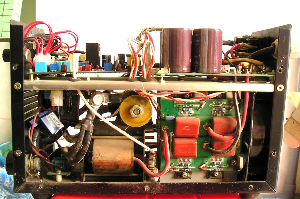

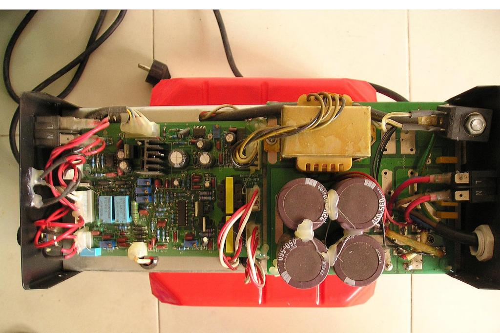

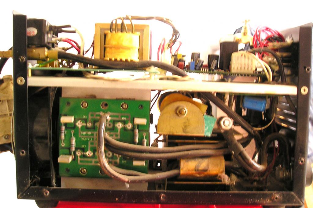

Mình mới sửa xong một máy hàn inverter dạng tig hiệu OKAYAMA không biết là hàng Tàu hay Nhật. Nó hoạt động ở tần số 80KHZ, sử dụng 4 con IGBT dạng cầu H. Điện áp ra không tải 65V. Ở mạch kích các IC bị bôi số nhưng mình nhận dạng được nó dùng con KA 3525 để PWM còn mạch so sánh là LM393. Đầu ra của IC KA 3525 ( chân 11 và 14 ) này được khuếch đại bằng cặp darlington để đưa đến 2 biến áp xung. Phản hồi dòng điện bằng biến dòng. Mình hàn thử thấy dòng điện hàn ổn định so với các loại máy hàn khác. Dạng sóng ra cũng tương đối phẵng.
Minh post hình nó lên cho các bạn xem thử.
