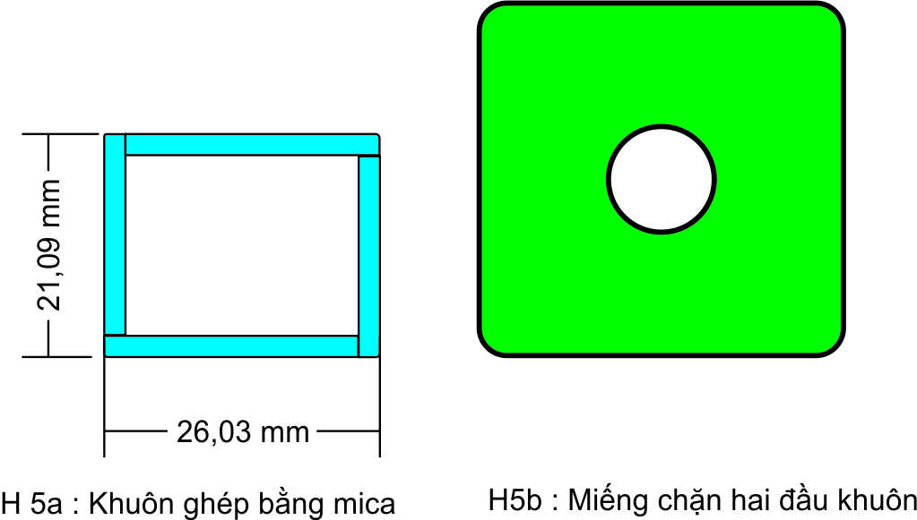

Nếu tìm được lỏi sắt thích hợp có sẳn nòng quấn dây thì thật đơn giản, bằng không thì phải chế tạo nòng để quấn dây. Theo kinh nghiệm của mình thì sử dụng mica dạng tấm dùng làm bảng quảng cáo để làm nòng thì tốt nhất bởi vì nó phẵng và trơn nên dễ lấy nòng ra sau khi quấn dây xong. Cách thức ghép tấm mica lại thành nòng được minh họa ở hình 05, Ngoài ra cần làm thêm 2 tấm mica có kích thước lớn hơn tiết diện lỏi để chặn ở hai đầu. Tấm này có thể xẻ thêm 1 rảnh ở giữa để đưa dây ra. Nên nhớ rằng tiết diện nòng phải lớn hơn tiết diện lỏi ít nhất 1mm và chiều cao nòng phải nhỏ hơn chiều cao của sổ ít nhất 2mm.
Hình 5a : Cách thức ghép khuôn và miếng chặn ở hai đầu bằng mica.
Để cách điện cuộn dây với lỏi, sau khi lắp nòng vào trong bàn quấn phải bọc lại nòng bằng giấy cách điện 0,2-0,3mm ít nhất 2 lớp rồi mới tiến hành quấn dây lên nòng. Bạn có thể dùng nhiều sợi dây điện từ bện lại để có tiết diện dây quấn theo tính toán hoặc là dùng dây bện sẳn của cuộn yoke TV hay monitor chập lại như đã phân tích ở trên. Điều quan trọng là phải rải dây quấn đều trên 3 lớp. Các đầu dây ra phải được bọc bằng ống gen cẩn thận, chỉ chừa khoảng đầu dây hàn vào bo mạch. Mỗi lớp dây quấn đều phải được quét lên trên một lớp verni hay dầu bóng. Mục đính của việc này là để cách điện và ngăn ngừa các bọt khí mang hơi ẩm làm cho các cuộn dây phóng điện khi làm việc. Các lớp của cuộn dây sơ cấp có thể được cách điện bằng giấy đề can còn giữa cuộn sơ và thứ phải được cách điện bằng 2 lớp giấy cách điện 0,2-0,3mm. Dây quấn phải cách bìa nòng khoảng 3-5mm để ngăn ngừa sự phóng điện giữa cuộn dây và lỏi.
Cách quấn của cuộn thứ cũng tương tự như cuộn sơ và rãi dây đều trên 1 lớp. Hai đầu dây ra cũng phải được bọc ống gen cẩn thận để tránh phóng điện ra lỏi. Sau cùng thì bọc lại bằng 1 lớp băng keo giấy và hai lớp giấy cách điện để khỏi bị bung dây.
Thật ra thì chúng ta có thể dùng dây điện từ loại đơn để quấn thay vì dùng dây điện nhiều sợi bện lại nếu tần số hoạt động từ 80KHZ trở xuống với điều kiện phải tính tiết diện dây lớn hơn để bù trừ vào hiệu ứng da ( skin effect). Hình 04 đã cho ta thấy rằng cuộn dây máy hàn inverter XZ7 180 này sử dụng dây đơn đường kính 1,6mm ở phần sơ cấp và dây đơn đường kính 3mm ở phần thứ cấp. Còn cuộn cảm ở đầu ra là 40 vòng dây đường kính 4mm.
Sau khi quấn xong thì tiến hành gở nòng ra khỏi cuộn dây. Do nòng làm bằng mi ca nên từ từ gỏ nhẹ là ra ngay. Nhẹ nhàng đưa dây quấn vào lỏi. Nếu thấy nòng lớn hơn lỏi thì dùng bàn ép nhẹ nhàng ép vào để cuộn dây vừa lọt vào cửa sổ. Sau khi lắp lỏi vào xong dùng băng keo giấy bao quanh lỏi lại để giữ lỏi không bị sút ra rồi mới tiến hành sấy khô trước khi tẩm lần 2. Việc tẩm lần 2 này có thể bằng verni nay là keo AB. Để keo AB lỏng và dễ dàng thấm sâu vào trong cuộn dây nên pha một ít xăng thơm vào trong keo AB khi trộn. Dùng máy sấy hay bóng đèn sấy khô và để nguội trong vài giờ là có thể sử dụng được. Tốt hơn hết là nên để khô sau 24 giờ cho keo ổn định . Không nên tẩm keo AB và sấy khô trước khi lắp vào lỏi bởi vì cuộn dây sẽ bị cứng khó định hình khi lắp vào lỏi. Đây là một kinh nghiệm xương máu khi quấn biến áp xung.

qua việc quấn 2 cục bax em muốn chia sẽ kinh nghiêm cho bạn nào định quấn. về làm khuôn, chọn dây...chắc chúng ta đều biết hết rồi. mình chỉ tập trung và việc quấn sao cho khít, chắc. mình quấn 1/2 sơ rối dùng dây rút một chiều rút cố định nó lại, rồi lấy 2 miếng gỗ vừa với lõi, lấy vải bọc lại rồi áp vào 2 mặt của cuộn dây và...đứng lên nhúng. theo mình thì không nên dùng búa đập vì lực của búa tức thời sẽ làm các dây ma sát mạnh sẽ tróc keo emay. sau khi nhúng xong thì cho keo AB lên đều và chịu khó đợi 30p cho keo cứng thì lót cách điện rồi tới quấn thứ, cũng làm tương tự cho 1/2 sơ còn lại. với cách quấn này đảm bảo quấn xong cuộn dây là một khối cứng như sắt và hoàn toàn không có chỗ cho không khí dù nhỏ nhất. các bác quăng nó hay nhảy lên nhúng cũng chẳng thua gì. tuy nhiên việc tính toán tiết diện dây và cửa sổ quấn dây phải thật chính xác vì nếu không vừa là bó tay.
cách quấn xong mới tẩm keo có ưu điểm còn vớt vát được nhưng khi tẩm keo thì keo không thể dính đều hết vào các vòng dây được. nhất là keo AB nó dạng gel chứ không phải dạng lỏng.
