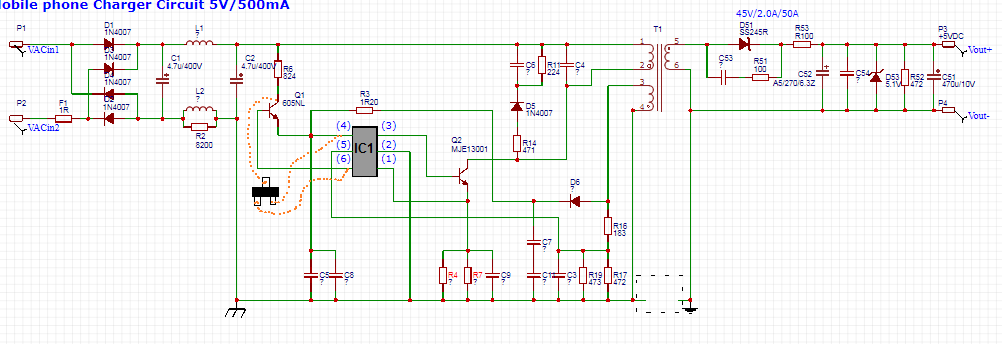

    Mình có 1 mạch sạc ĐT bị cháy IC nguồn. Thấy sạc có linh kiện có vẻ chất lượng nên có tìm hiểu và vẽ lại sơ đồ mạch sạc này. Mình thấy cách phân cực cho con Tran công suất Q2 có vẻ hơi lạ, và có con Tran Q1, và con IC1 (6 pin) là không xác định được mã hiệu là gì. Các bác giàu kinh nghiệm có thể xác định được con IC1 và con Q1 giúp mình với. Thanks!
    P/S: Số thứ tự chân IC là tạm đánh số thôi ah

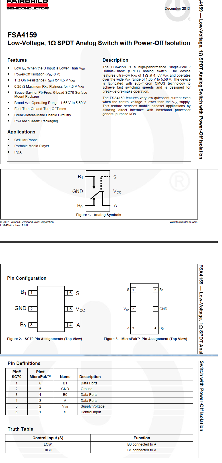

            Mình có tìm hiểu thêm thấy có loại linh kiện gọi chung là Analog Switch (SPDT) này có vẻ khớp về chân cẳng với con IC1. Tuy nhiên chưa từng gặp mạch nguồn xung nào có thành phần switch thế này: FSA4159P6X của On Semicondcutor. Các bác xem (veef mặt nguyên lý hoạt động thì có được ko ):

                hình như bạn vẽ thiếu con điện trở mồi cho Q2 thì phải.giả sử chân 2 là GND chân 5 là vcc chân 3 tạo xung chân 4 nhận điện áp phản hồi ,chân 6 điều khiển Q1 ,chân 1 khống chế dòng qua Q2: nguyên lý hoạt động như sau ban đầu cấp nguồn Q2 mở nhờ điện trở mồi như mình vẽ thêm vào làm cuộn phản hồi có điện nguồn vcc cấp cho chân 5 được lấy trên điện trở phân áp R19+R17 với R16......D6 và R 3 ghim điện áp đặt vào chân 4 một mức nhất định sao cho đầu ra áp bằng giá trị điện áp mong muốn vào cao hơn thì chân 3 lập tức xuất mức áp âm làm sụt áp tại chân B của Q2,Q2 ngưng dẫn như vậy điện áp đầu ra luôn ổn định.trong trường hợp Q2 dẫn dòng quá mức, trên R4 và R7 xuất hiện điện áp đưa vào chân 1 lúc này chân 6 điều khiển Q1 dẫn thì chân 4 nhận điện áp cao và chân 3 lập tức xuất mức áp âm làm sụt áp chân B của Q2 ,không cho Q2 dẫn. như vậy mạch đã có tính năng ổn áp và chống quá dòng

                  Q1 chỉ là mạch khởi động cấp nguồn ban đầu cho IC, khi mạch chạy IC sẽ xuất xung ngắt con này. mã nó là loại nào thì không cần quan tâm, chỉ cần chọn con chịu dc áp đầu vào là ok. Q2 là van đóng mở thực hiện chức năng switching. thông thường đều dùng mosfet, ko tìm được mã thì kiếm con fet nào chịu dc áp vào chọn dòng hợp lý thay thế là được. Còn IC dòng này thì sẽ không in được mã lên thân vì kích thước bé. b có thể vào mấy trang của TI, onsemi..... kiếm xem. mấy con IC này thuộc series low cost.
