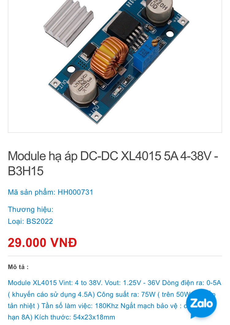

                        45m dây đồng 0,75mm2 thì hơn 1 Ôm, 2 dây thì hơn 2 Ôm. Như vậy điện áp sẽ bị trồi sụt nhiều theo dòng tải.
                        Theo mình thì chủ thớt nên dùng biến áp FE (bền, cách ly tốt, chịu dòng khởi động tốt) loại 24V-3A. Chỉnh lưu lên được khoảng 30V. Cuối đường dây lắp mạch buck hạ áp xuống 12V.

                          Như vậy lúc khởi động thì sụt còn 12V ok, nhưng chạy ổn định thì áp sẽ hơi cao, cỡ 15V. Nếu cái bơm nó đã in chữ là 12V/20W thì cứ yên tâm dùng adap 3A nếu nó khởi động được, không thì tăng dòng max nó lên tí là được, và cần tính để giảm lại áp max của adap 19.5V
