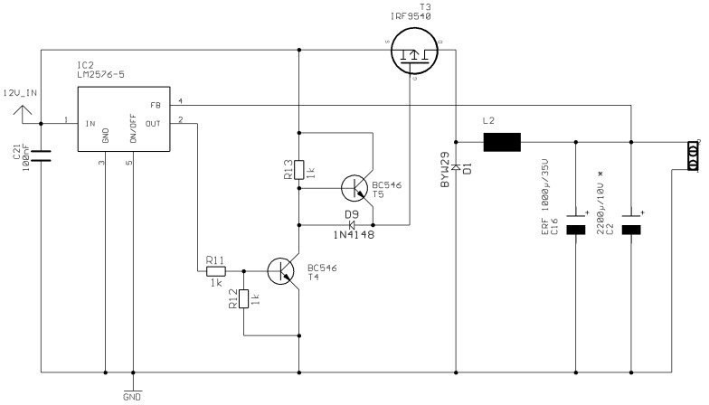

Anh hoangtam741 em cũng có bộ nguồn máy tính, em làm theo cách của anh, em đã điều chỉnh được điện áp từ 12V -> 15V rồi, nhưng khi chuyển đến đặt hạn dòng cho dòng nạp thì lại tèo, em chưa tìm được nguyên nhân, mong anh chỉ dùm, mới đầu tư mua một bộ nguồn mới, cứ tưởng là dễ làm nhưng lại tịt luôn.
Bạn có thể cho sơ đồ lên đây được không? Xin cảm ơn.Nguyên văn bởi thetung Xem bài viếtMình làm 1 cái nguồn thí nghiệm ,V ra điều chỉnh trơn từ 1,2V đến 45V , đã chạy tới 4A . Mạch này làm từ con LM 2576 + MOSFET công suất .Chạy khá ổn.....Mưu sự tại nhân, thành sự tại thiên,
Bạn có thể sử dụng sơ đồ này :
Thay đổi như sau :
Dùng IC LM 2576 - Adj
Bỏ đường nối từ chân số 4 ( FB ) đến đầu ra , thay vào đấy là cái chiết áp 47 K
Chiết áp nối như sau : đầu trên chiết áp nối với đầu điện áp ra
đầu con chạy nối vào chân số 4 của IC
đầu dưới của chiết áp nối qua cái điện trở 1k xuống đất
Chú ý có cái điện trở " thoát " cho con FET
Chúc bạn thành công
