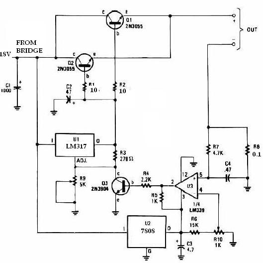

Cho em hỏi ngoài thị trường bán những bộ nguồn điều chỉnh được cả dòng và áp. Điều chỉnh áp thì chỉ cần nối nối tiếp với biến trở là được, thế còn dòng thì điều chỉnh thế nào nhỉ @@ đại ca nào cho em ý kiến với
Điều chỉnh dòng nguồn 1 chiều.
Ví dụ như cái nguồn này , nó có thể điều chỉnh dòng và áp riêng biệt mà, không ảnh hưởng đến nhau.Last edited by wanderer07; 07-06-2011, 10:54.
cái này mình cũng không rõ lắm, chỗ mình cũng có cái như vậy nhưng đúng là nó hoạt động động lập, mình hay dùng nó để sạc acquy. biến trở dùng có thể dùng với chức năng của cái chiết áp hoặc chỉnh dòng theo cách bạn mắc nó với nguồn.Nguyên văn bởi wanderer07 Xem bài viếtCho em hỏi ngoài thị trường bán những bộ nguồn điều chỉnh được cả dòng và áp. Điều chỉnh áp thì chỉ cần nối nối tiếp với biến trở là được, thế còn dòng thì điều chỉnh thế nào nhỉ @@ đại ca nào cho em ý kiến với|
Thực ra nói điều chỉnh áp bằng biến trở cũng chưa chính xác. Nói chung là ta đều phải tăng hoặc giảm biên độ băm xung nguồn vào để đạt được ngồn mới muốn. Khái niệm điều chỉnh dòng có là khi ta kết nối nó với tải, vì không có tải thì đâu có dòng, phải không nào!^^ DD3N điên nặng gấp 3 lần người thường ^^
Đèn Cv là cut-von ( cắt áp ) . Đèn CC là cut-curent ( cắt dòng )
Người sử dụng có thể đặt dòng giới hạn là 1 ampe và mức áp là 20V . Khi đó với tải 20om thì đồng hồ V=20 và đồng hồ A=1 .
Nếu tải bằng 10om thì khi đó đồng hồ áp ( V ) sẽ tự giảm xuống 10V và đồng hồ A= 1A
Giả sử chập hai dây nguồn ra thì đồng hồ V=0V và đồng hồ A=1A.
Còn cái mạch của nó to bằng nửa tờ giấy A4 , làm cách nào mà đưa lên đây được ?Chuyên làm các mạch điện tử bí hiểm và kỳ quặc .

Ồ vậy mà em cứ tưởng CV là máy đang hoạt động ở chế độ ổn áp (constant voltage) còn CC là chế độ ổn dòng (constant current)Nguyên văn bởi nguyendinhvan Xem bài viếtCái nguồn này ở VN sản xuất được từ A>Z
Còn cái mạch của nó to bằng nửa tờ giấy A4 , làm cách nào mà đưa lên đây được ?sau.ph
