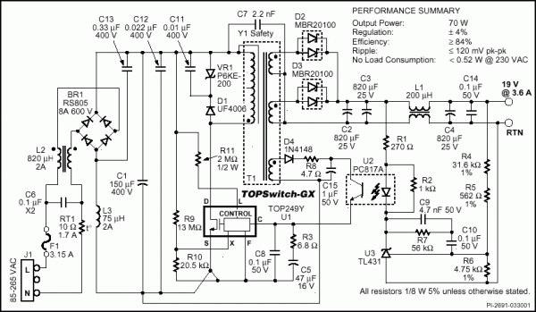

Thấy bạn cũng hiểu biết về biến áp xung nhiều. Mình đang làm mạch nguồn Flyback trên họ TOP trên trang chủ của nó có soft. Chạy soft thì bên họ hổ trợ hết từ vẽ mạch , đến cách quấn biến áp.
Nhưng mình làm theo thì , đo điện ra thì ok , nhưng khi thử tải chỉ tầm hơn 1A thì sụt áp .Mình đang nghĩ do biến áp quấn có vấn đề nên truyền năng lượng không được . Khi đo xung hồi tiếp về khi tải nặng thì mất xung không biết nguyên nhân. Mong nhận được trả lời của bạn .
mạch mình tương tự như mạch trên
Bạn đo ở điểm nào trên sơ đồ vậy ??Nguyên văn bởi hieuspk Xem bài viếtChào bạn.
[ATTACH=CONFIG]87063[/ATTACH]
Mình đo ngày chân Điều khiển con TOP ( Chân C ). Mới đầu tăng tải lên gần 1A thì độ rộng xung có tăng . Nhưng khi trên 1A thì mất xung. Kinh nghiệm quấn biến áp xung của mình thì không có , chỉ làm theo thôi , chứ trước giờ cũng chưa bao giờ làm . Mong các bạn có kinh nghiệm giúp đỡ .Nguyên văn bởi thetung Xem bài viếtBạn đo ở điểm nào trên sơ đồ vậy ??
Đúng , mình down trên trang chủ Powerint.com. Phần mềm đã tính sẵn hết, chỉ cách quấn biến áp . Nhưng mình làm mãi mà dòng không đạt yêu cầu .Nguyên văn bởi thetung Xem bài viếtCó phải bạn dùng phần mềm P I Expert để tính không ?

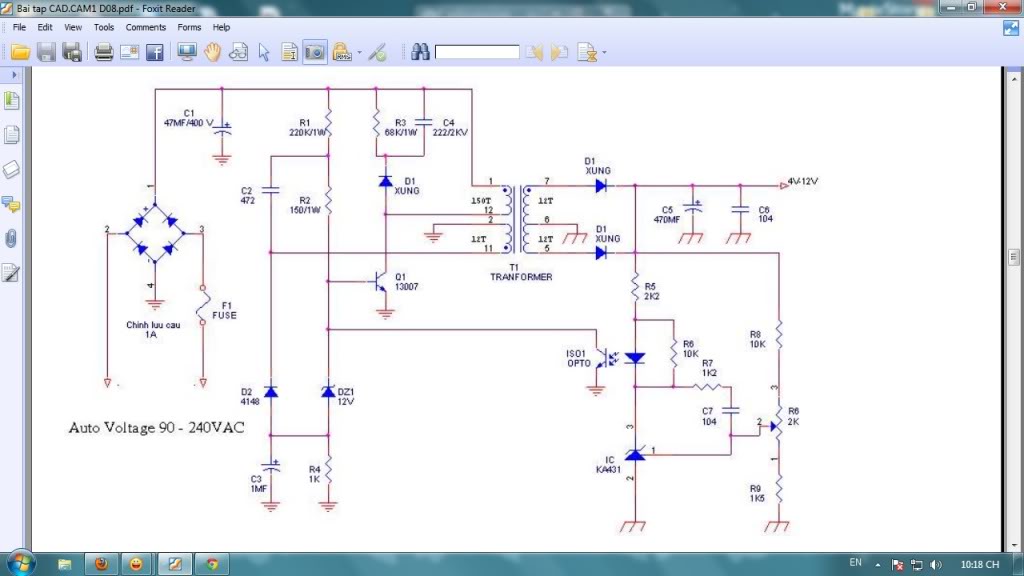

Nhân tiện cho mình hỏi, mình cũng đang làm nguồn tự kích này ( ở trên mạng )
Có 1 bạn trên diễn đàn nói nếu để mạch này ở chế độ không tải sẽ chết transistor E13007 do nóng mà mình chưa hiểu .
1 điều nữa là chân biến áp 6- 12 điểm nào là điểm đầu mình không biết .
