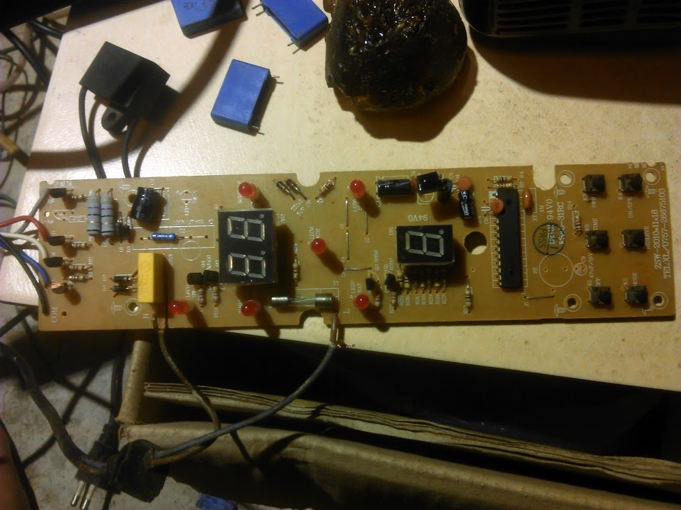

Tôi có quạt hơi nước KAAGAROO Model KG206 bị hỏng như sau: Khi cắm điện Đen báo nguồn màu dỏ và 2 đèn LED xanh báo chức năng ION và MID đều sáng. Hiện nay chỉ điều khiển từ xa được , còn nhấn các nút điều khiển thì không có tác dụng.
Tôi đã KT các nút bấm , các triac đều không bị chập. Vậy tôi mong sự giúp đỡ của các Bác chỉ cho nguyên nhân và cách khắc phục.
Xin trân trọng cảm ơn các Bác.Tôi xin gửi vài hình ảnh để các Bác thâm khảo
