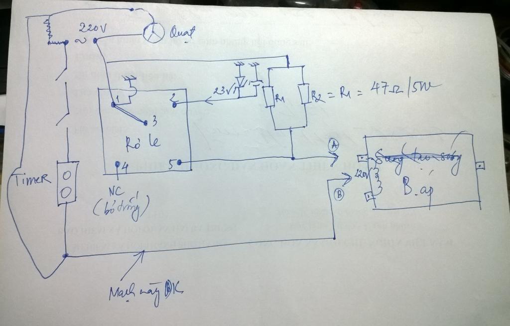

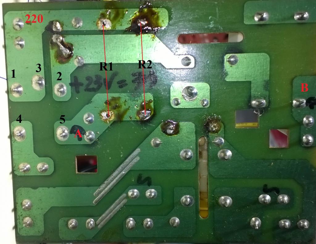

      • Chào các bác!
        Em là dân không chuyên nhưng cũng thích vọc các đồ dùng trong gia đình. Mong các bác giúp trường hợp cái lò vi sóng cơ của em.
        Hiện tượng là lò hoạt động, quạt quay, đĩa quay, đèn sáng nhưng thức ăn không nóng. Em kiểm tra thì không có điện áp 220v tại điểm AB cấp cho biến áp. Kiểm tra thêm thì thấy đứt R1, R2(47ohms, 5w). Em thay R1, R2 thì thấy có điện áp 220v cấp cho sơ cấp của biến áp tại điểm AB(em chưa cấp cho sơ cấp của biến áp), rơ le đóng, cắt bình thường.
        Nhưng khi cấp điện áp 220v cho sơ cấp của biến áp(chưa có tải ở thứ cấp: không nối vào cầu chì cao áp và không cấp điện áp đốt tim đèn tạo sóng) thì lại tiếp tục đứt cả R1, R2.
        Các bác cho em hỏi:
        1. Như vậy có thể kết luận cuộn sơ cấp biến áp bị chập không? Em đo được khoảng 3ohms, biến áp của em loại MD-701C- MR.
        2. Em hiểu là điểm A được cấp điện áp 220v thông qua R1, R2 như vậy thì rơ le đóng, cắt điện như thế nào trong trường hợp này? Vì trong sơ đồ mạch em thấy chân 5 của rơ le nối với điểm A nhưng khi đứt R1, R2 thì lại mất 220v cấp cho biến áp tại điểm AB.
        Em mong nhận được sự giúp đỡ của các bác, em cảm ơn.
        • 1. Khả năng lớn là biến áp có vấn đề. Chạm chập sơ cấp hay thứ cấp thì đều gây quá dòng. Để chắc chắn thì tách riêng cái biến áp ra nối điện cho nó thông qua 1 cái cầu chì xem sao
          2. Đoán mò thế này. Khi lò chưa chạy thì điện qua 2 con trở cấp cho biến áp để có điện áp nuôi mạch điều khiển. Khi lò hoạt động thì rơ le đóng điện cấp trực tiếp cho biến áp ko qua trở nữa để cho công suất lớn...
          3. Nghịch ngợm lò vi sóng hết sức cẩn thận với cái bóng phát sóng nhé bạn...
          • Nguyên văn bởi Mèo mướp Xem bài viết
            Em cảm ơn bác Mèo mướp đã giúp đỡ và cảnh báo về sự an toàn, em sẽ cẩn thận khi cấp nguồn cho đèn tạo sóng vì đời còn dài mà bác…kk

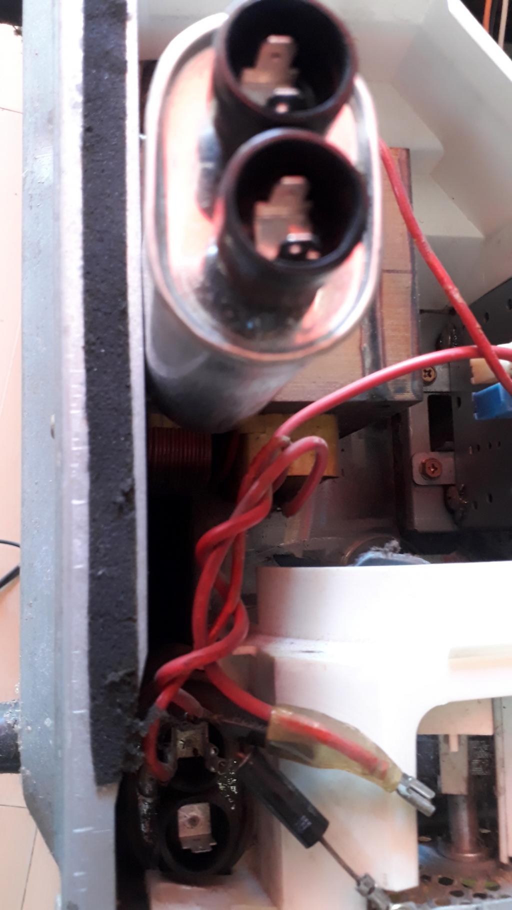

                • Các bác cho em hỏi em thay tụ lò vi sóng nhưng tụ cũ và mới khác chân nhau thì nối tn ạ.
                  • Hai kiểu tụ khác chân thế này các bạn ạ
                    • Nguyên văn bởi TienHoc Xem bài viết
                      Nếu đúng trị số và áp thì cắm dây vào 1 trong 2 cọc từng bên nó chỉ là trạm 2 để cắm được 2 dây 1 chỗ thôi chứ không khác gì đâu .
                      • Nguyên văn bởi tuyennhan Xem bài viết
                        Cảm ơn bạn tuyennhan nhé
