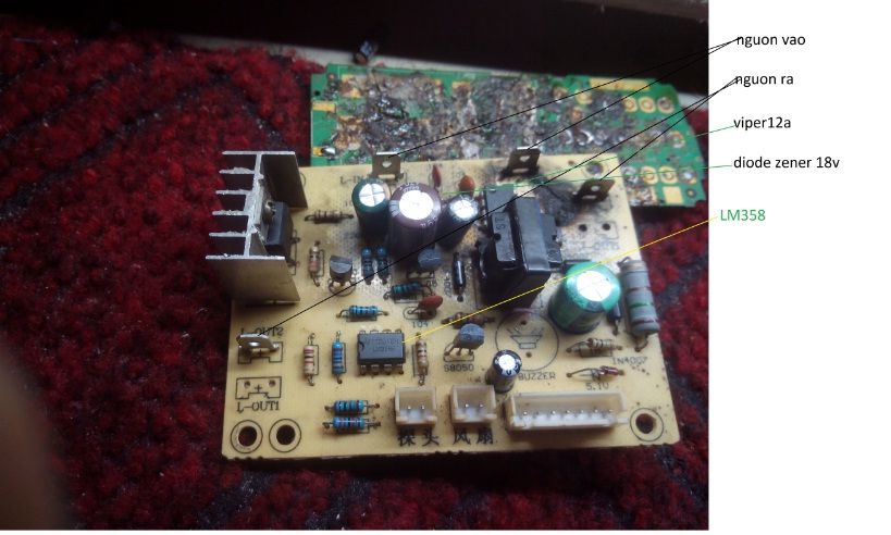

cả nhà giúp mình với mình đang làm mạch nguồn con bếp hồng ngoai hiện tượng bị nổ IC Ap8012 mình đã thay bằng vipper12a kiểm tra tiếp thấy chập diode zener 18v và diode 4007 đã thay và khi mình đóng nguồn vào thì con viper12a nổ banh xác và chập luôn con zenner mình đã kt lại bax rồi mình đấu nối tiêp bóng đèn sợi đốt để test nhưng không được các bạn cho mình hướng kt xem liệu khi cấp nguồn có bị chập tiếp không mong các bạn giúp mình sớm
Kt thay opto pc817- tụ hóa nguồn vào 2,2mf/ 400v.vv nên tạm cách ly nguồn ra khi sửa ,để dễ xác định chập mạch ở đâu !nên thay Viper 22A thì tốt hơn...Nguyên văn bởi doãn đức Xem bài viếtcả nhà giúp mình với mình đang làm mạch nguồn con bếp hồng ngoai hiện tượng bị nổ IC Ap8012 mình đã thay bằng vipper12a kiểm tra tiếp thấy chập diode zener 18v và diode 4007 đã thay và khi mình đóng nguồn vào thì con viper12a nổ banh xác và chập luôn con zenner mình đã kt lại bax rồi mình đấu nối tiêp bóng đèn sợi đốt để test nhưng không được các bạn cho mình hướng kt xem liệu khi cấp nguồn có bị chập tiếp không mong các bạn giúp mình sớm

Nguyên văn bởi doãn đức Xem bài viếtcon nay mạch nguồn không dùng opto ban ah minh đo tụ 400v ko bị chập nếu thay tụ khác lại bị cháy điện trở mồi R1
mình send ảnh các bạn xem giúp
