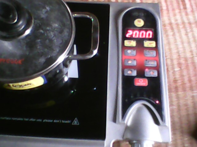

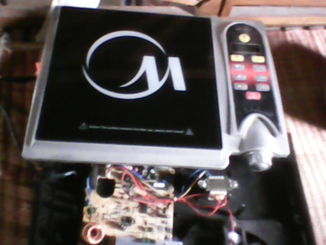

chào các bác emtham khảo s kiến các bác chút! con bếp từ MD197 này của khách em mới nhận không vào điện! em kiểm tra cháy cầu chì đo thấy chết cầu nắn, chết sò, thay sò mới cầu mới cắm điện thì bếp có hiển thị nhưng đặt nồi lên vẫn kêp pip pip ko nhận nồi ko có từ , lần đầu có le do bắt sò chưa chặt nên lại chết sò đứt cầu chì, thay lại sò mới vẫn như cũ ko nhận nồi, kiểm tra trở nhiệt nặt bếp vẫn ngon vậ có thể hỏng cái gì ạ!

khi k/t bếp dã dứt cầu chì va igbt . cầuD . thì bạn nên kiểm tra tụ 5mf/400v nhé vì nhiều cái hỏng tụ này dẫn dến chết igbt mà. chân g igbt có di ốt zene18v bạn kiềm tra luôn diNguyên văn bởi vo_danh_00 Xem bài viếtchào các bác emtham khảo s kiến các bác chút! con bếp từ MD197 này của khách em mới nhận không vào điện! em kiểm tra cháy cầu chì đo thấy chết cầu nắn, chết sò, thay sò mới cầu mới cắm điện thì bếp có hiển thị nhưng đặt nồi lên vẫn kêp pip pip ko nhận nồi ko có từ , lần đầu có le do bắt sò chưa chặt nên lại chết sò đứt cầu chì, thay lại sò mới vẫn như cũ ko nhận nồi, kiểm tra trở nhiệt nặt bếp vẫn ngon vậ có thể hỏng cái gì ạ!Last edited by chipben12345; 12-04-2013, 19:05.
