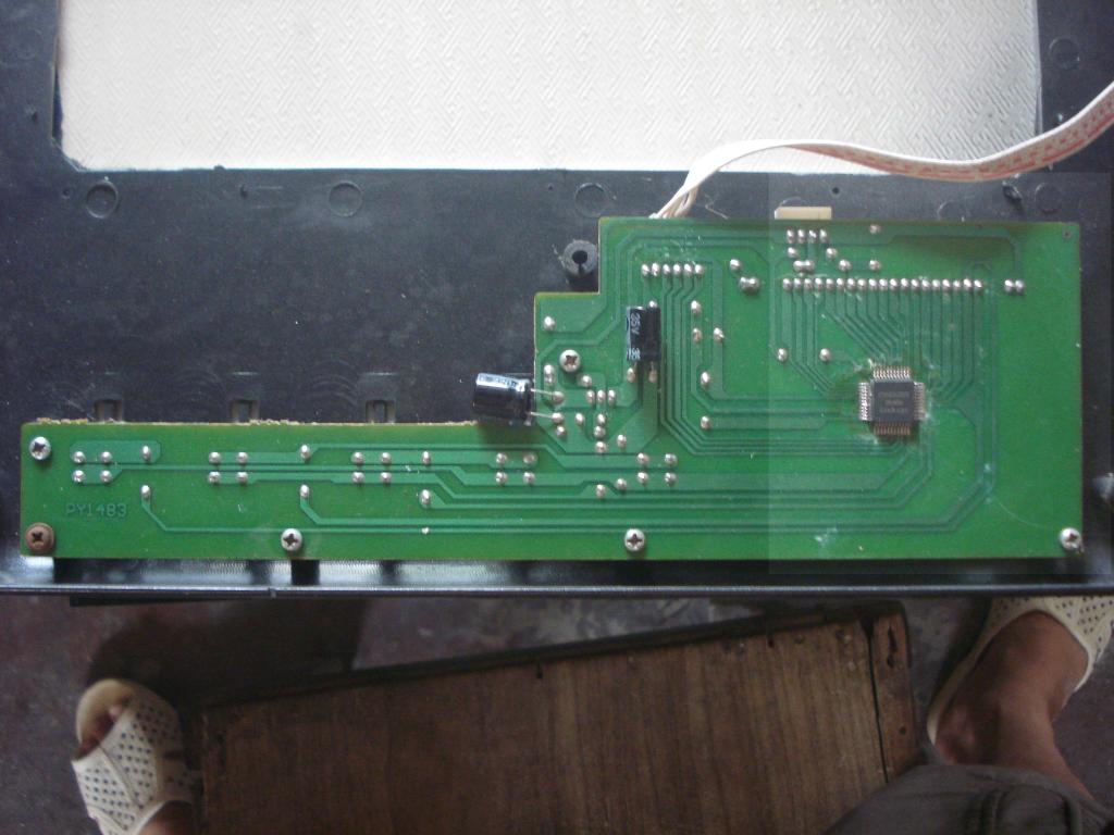

Các bác sĩ, y tá, điều dưỡng bệnh viện dientuvietnam.net xúm vào giúp em ca bệnh này với. Trưởng khoa viettien123 liên tục đi công tác nước ngoài nên không có thời gian trả lời.
1. Con bệnh 1 của TQ không nhận nồi không có cảm biến nhiệt trên mặt bếp sốc khi em nó sử dụng tới hai con bảo vệ Lm339-1, Lm339-2, lúc nhận liệt phím
Mặt sau main
Mặt trước phím
Mặt sau phím
Kiểm tra:
thay thử nút bấm đã nhấn được ok, bấm phím kêu tit tit sau 30 standby - > xong một em không nhận nồi.
Mổ bụng kiểm tra lần 2 đo tại chân tụ 5uf đủ 305v thay tụ 0.3uf 1200v (con này kém chuyên gia ăn IGBT), kiểm tra diode IGBT còn tốt, đo nguồn 5v đủ, 18,3v ok tất cả đã sẵn sàng -> 1,2..3 tít tít tít -> standby.
Mổ bụng kiểm tra lần 2 đo nguội tất cả các điện trở con nào tăng trị số thay con khác vào kiểm tra cặp driver S85050, S85550 còn tốt, thay 2 con LM339 luôn xong xuôi lắp vào thử lại tít tít
Mổ bụng lần 3 nghe theo một số bác nói mấy con đtrở lấy mẫu khi chạy mới sai trị số, thay luôn cho chắc nhưng em nó vẫn mê man bất tỉnh. Sau 3 ngày em nó đắp chiếu nằm thoi thóp chờ các bác bắt bệnh dùm

Đo các mức nguồn sau:Nguyên văn bởi 0001 Xem bài viếte có cái bếp hiện tại nó đang bị tình trạng là khi cam dien vao thi den bao sang khoang 5s rồi tắt ngúm luôn. rut ra cắm lại cũng vẫn thế. mong bác chỉ giáo!
đo sống (cắm điện đo) đủ 5v sau 7805 ko? rất quan trọng. Nếu không có phải làm cho có nếu không đừng sửa cái gì hết
đo đủ 300v -> 310v ngay hai chân tụ 5uf 400v nếu thấp hơn sẽ báo lỗi, nếu không báo lỗi khi chạy hay bị " bùm, bùm".
Bệnh của bác bấm nút nguồn xem có nguồn trở lại không hay im ru, nếu im ru đo ngay chân nút bấm xem nút có bị hư không, bếp cũ phím bị hư như cơm bữa. Nhân tiên kiểm tra mấy con điện trở vài trăm ký 1w như nó báo xung AC, lần theo đường AC chỗ 2 chân tụ 2uf và DC cũng 2 chân tụ 2uf và đi qua mấy con diode IN4007 ấy
Mà bác đã đo những gì rồi, mới chỉ tiếp được.Last edited by uoemx; 08-06-2013, 17:05.

Không làm sao để có xung vào chân G con IGBT nên không có xung hồi về MCU nên nó báo không có nồi là đúng rồi. Mặc dù mình đã tháo toàn bộ điện trở ra đo nguội từng con. Con nào tăng trị số đều thay, kiểm tra cả tụ, diode IN41148 nhưng vẫn không có xung tại chân G. Còn con bệnh liệt phím cảm ứng thì vẫn chưa kiểm tra kỹ. Xử con phím bấm có vẻ đỡ chua hơn

1 số bếp ko có nút on/off,mà nó chỉ là nút off,khi on là ta ấn phím chức năng nấu,bạn cắm điện ấn thử tất các phím xem nàoNguyên văn bởi 0001 Xem bài viếte đã đo nguon nuoi ic vẫn đủ 5v. tụ 5uf và IGBT ko chết. phím bấm vẫn tốt. cắm điện vào vài s sau nó tắt ngúm bấm nút cũng im ru luônLast edited by kehuydiet092; 08-06-2013, 19:50.Vũ Kiên. Xã Hiền ninh - Huyện Sóc sơn - TP Hà nội
cái bếp đầu tiên chạy 2 lm339, bạn kiểm tra R26,R27(510K),bạn dùng 2 con 1M đấu // là đc rồi,nhưng con R27 mình nhìn ko đc dõ màu lắm.tiếp theo kiểm tra R24(180K),R25(330K),đó là những con lấy mẫu,nó chết sẽ ko nhận nồi.(xl mình bận ko trả lời cái bếp tiếp theo đc)Nguyên văn bởi uoemx Xem bài viếtMCU không có đồ để kiểm tra chỉ có đồng hồ VOM thôi

cùng ý kiến, nhưng chắc bạn đó không mắc lỗi cơ bản đó đâu. Bạn thay thử thạch anh nữa. Có một điều bạn lưu ý là bếp từ mỗi loại nó nhảy led khác nhau như con supor của mình nhấn power nó mới có 2 gạch trên led 7 đoạn nó chưa nấu nha ( nó chờ chọn chế độ nấu), sau khoảng 60s nó tắt chỉ còn 1 led ngay nút power đó. Trường hợp của bạn thử bằng cách cắm điện bấm tất cả các phím xem nó phản ứng ra sao? kiểm tra cảm biến nhiệt nữa. Sau đó thay thử thạch anh (hình dáng thường là con 3 chân 4.00* hoặc 8.00* tức 3mhz, 8mhz)Nguyên văn bởi kehuydiet092 Xem bài viết1 số bếp ko có nút on/off,mà nó chỉ là nút off,khi on là ta ấn phím chức năng nấu,bạn cắm điện ấn thử tất các phím xem nàoLast edited by uoemx; 09-06-2013, 10:08.
Chính xác là mình đấu 2 con 1m = 500k nhưng trên thực tế sai số điện trở nó bằng 510k, R27 cũng 510K Còn R24 (180K) và R25(330K) đó là con lấy mẫu cũng chính xác luôn nhưng bạn thấy mình thay nó từ con điện trở công suất sang con điện trở thường cùng trị số đó không? dĩ nhiên để luôn cũng được nhưng không bền. Bạn có ý kiến nào khác không?Nguyên văn bởi kehuydiet092 Xem bài viếtcái bếp đầu tiên chạy 2 lm339, bạn kiểm tra R26,R27(510K),bạn dùng 2 con 1M đấu // là đc rồi,nhưng con R27 mình nhìn ko đc dõ màu lắm.tiếp theo kiểm tra R24(180K),R25(330K),đó là những con lấy mẫu,nó chết sẽ ko nhận nồi.(xl mình bận ko trả lời cái bếp tiếp theo đc)Last edited by uoemx; 09-06-2013, 00:03.

Lần 1 nhổ cảm biến nhiệt ra, máy vẫn không phản ứng gì ngoài bệnh không nhận nồi khi nấu.
Lần 2 hành hạ em nó bằng cách nhổ tụ 5uf400v ra xem có báo lỗi A,B,C gì không, nhưng em nó cũng không phản ứng gì ngoài bệnh không nhận nồi khi nấu.
Lần 3 tháo điện trở lấy mẫu DC. Oh bếp chạy ầm ầm không kêu tít tít nồi đâu, nồi đâu nữa. Mừng quá chạy đi kiếm nồi đặt lên và chờ đợi
1,2,3,5.. 1 phút trôi qua không thấy nồi bốc khói hay nóng gì cả. Bó tay tiếp, chắc chờ bác sĩ trưởng khoa viettien123 bắt bệnh dùmLast edited by uoemx; 09-06-2013, 23:19.
