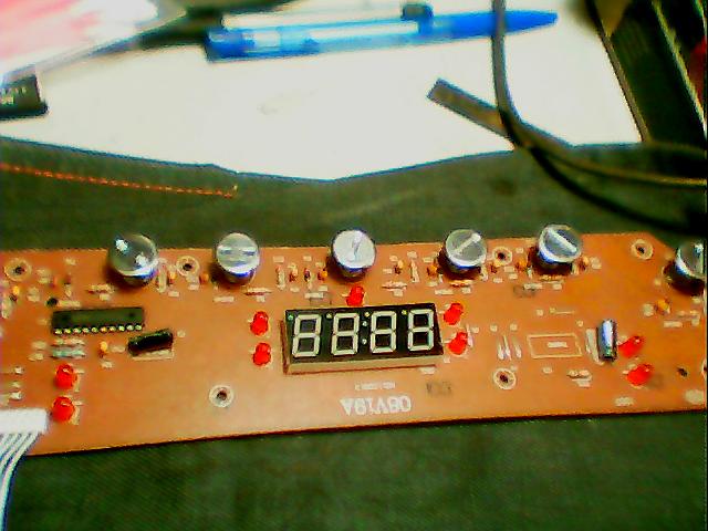

Chào bác Việt Tiến 123 ...cùng toàn thể AE ...Mình đang làm cái bếp từ Q HOME [QH-1008A]..Các phím bấm cảm ứng...Hiện bây giờ bị 1 số phím ko có tác dụng gì .như nút giảm ko được...Xin hỏi bác cách khắc phục và nếu có thể bác chỉ cho nguyên lý làm việc của loại phím cảm ứng này...Mình tháo K/tra thỳ ngoài lò so+miếng sắt các tụ và đi ốt và trở đều còn tốt...Ko biết nó làm việc theo nguyên tắc nào...Mong bác cùng các AE cao thủ chỉ dạy...THÀNH THẬT BIẾT ƠN RẤT NHIỀUĐIỆN TỬ - ĐIỆN MÁY ...PHÚC TUYỀN

bạn kiểm tra phím bấm trên mặt máy xem có bị rỉ ko tiếp xúc ko ?Nguyên văn bởi tuannam_hp90 Xem bài viếtCái bếp của em cắm điện vào tất cả thanh led sáng kêu bíp 1 cái rồi tắt hết không bấm đc j hết, rút ra cắm lại lại thế, là bị sao vậy ????
