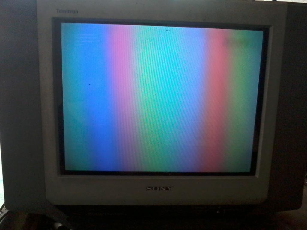

thay IC mành đi bồ ơi.......Nguyên văn bởi hoanglam1976 Xem bài viếtbác THUẦN và a,e ơi giúp một em một phát nữa nhé, em hút con Q503 ra thì máy chạy rồi nhưng không có hình chỉ có 7 sắc cầu vòng thôi có hình gửi kèmĐỗ Ngọc Hiếu

thay rồi nhưng không được bác ơiNguyên văn bởi dongochieu Xem bài viếtthay ic mành đi bồ ơi.......
kiểm tra nguồn +/-14v bị mất chắc châp điot nắn phần nàyNguyên văn bởi hoanglam1976 Xem bài viếtthay rồi nhưng không được bác ơi
cảm ơn bác máy chạy ok rồi, đúng là bị chập diot và đứt điện trở thay vào là okNguyên văn bởi anhnamdinh1 Xem bài viếtkiểm tra nguồn +/-14v bị mất chắc châp điot nắn phần này
