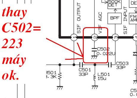

    • Chào các bác .e đang sửa 1 e lg chạy tổng lg 631 .mays dò kênh ko bắt được kênh nào cả . Đã nạp lại nhớ và thay tổng nhưng ko được .kenh đã thay . Đã kt điện áp ic và kênh ok .mong ae giúp đỡ .

        đã từng gặp chết tổng. bác kiểm tra 2 chan data. AGC=4V, CHÂN 5V .CHÂN 33V ok hết thay hộp kênh ko dduocj thay tổng
        • Cảm ơn bác chỉ giáo . Những chiêu này đã làm hết rồi ạ . Đã chép lại cả nhớ .thay tổng thay kênh nhưng ko cải thiện gì .dien áp đã kt kỹ ok hết .do vẫn ko bắt dc kênh nào .mong các cao thủ chỉ giáo thêm

            bác thử AV sen có hình ko. nếu khong. khi dò đài có hạt nhiêu dì khong bác
            • Av vẫn xem bình thường bác à .khi dò kênh vẫn có hạt muỗi và có thay đổi muỗi khi có tín hiệu nhưng hình ảnh thì không có bác à . Xin ae chỉ giáo thêm

                bác kiểm tra kỹ lại điều kiên hoạt động hộp kênh. mạch if cuộn loc xô chi có khu đó nữa thội bác thay hết rồi con dì

                  bạn thay con tụ ở chân 2 tổng C502=0.022=223 nhe....

                  • Cảm ơn bác trợ giúp nhé .e đã thay thử con đèn c3197 khuếch đại if thấy bắt được kênh .de e theo dõi rồi báo lại ạ .

                              • E thay con c3197 chạy luôn .hon tuần rồi vẫn ok
