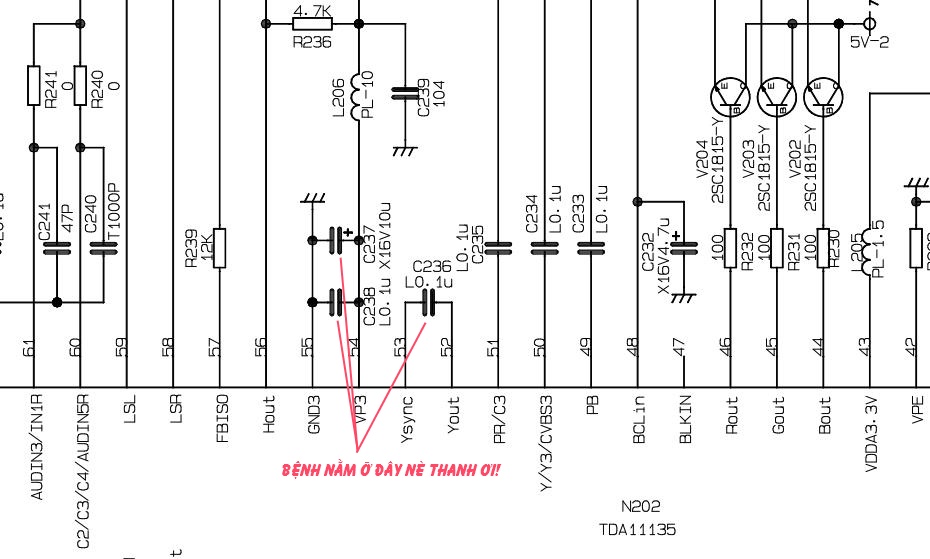

mấy bác nghiên cứu hộ em con này,hôm rồi nó chết tổng em thay xong giao cho khách dc 2 tháng,nay nó lại bị dời ngang qua bên phải.máy chạy tổng tda11135.mấy bác xem giúp em tí.thank all
Mất xung AFC về xử lý. Cứ dò từ chân cao áp về sẽ thấy.

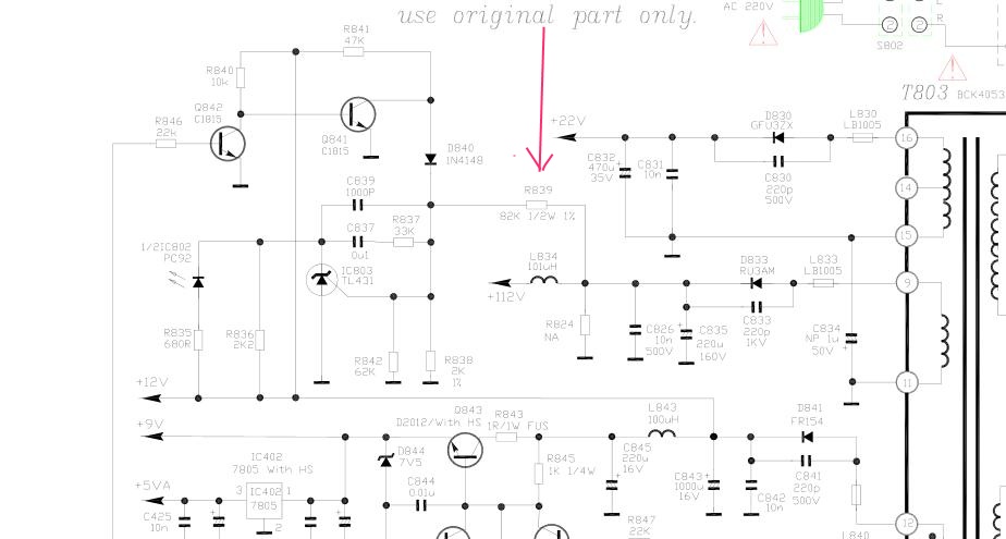

Em đang làm cái tcl đời 21ht99AB chạy ic tổng là 13-T11M28-05M01 Nguồn là TEA1506p , k2645 lúc chạy lúc ko em đã thay phần nguồn sạch rồi ma vẫn im ru , mong ae trên diển đàn chỉ giúp. em cảm ơn trước.
Nếu máy đã dùng lâu và có bám nhiều trên vỉ. tốt nhất là dùng nước nóng, xà phòng rửa sạch phần nguồn. thay mấy con tụ gốm loại nhỏ bên sơ cấp. Tôi làm BH đánh vật với loại này chỉ có cách đó là hiệu quả.
TRƯỚC TIÊN BẠN PHẢI THẢO CON DÉN FET RA, gắn IC giao động vào đo vào chân G có giao động thì dóng fets vào là nguồn chạy, nếu ko có nguồn chân G thì bạn phải làm nguội khi nào chân G có nguồn ( thường thì chân này tử 0,5-1,5V, và khi đo thấy kim đồng hồ giao động) thì lúc ấy con fets mới hoạt động => nguồn chạy.
có đôi lời như thế mong bạn thành công!
em xin cảm ơn các bác trên diển đàn đã trợ giúp , đúng như bác HUUTUAN nói bị hư r839 trên đường hồi tiếp. một lần nữa xin cảm ơn. chúc giáng sinh an lành
cảm ơn tuấn nhé,báo cáo tình hình là nó lại lấy mất của em một em 11135 nữa rồi,ko hiểu lý do gì mà có hai tháng nó die 2 con tổng,cùng một pan ,khách nói trước khi bị là nó cứ bị răng cưa hình .ae nghiên cứu để em nhổ cỏ tận gốc pan này,nếu ko thì em đành phải chuẩn bị một thúng 11135 để thay dần cho em nó.
Loại này thường không có ổn áp 3,3v vì vậy để tránh tai nạn cho ic tồng bạn nên lắp thêm dz 3,3v tại chân cấp, và dz 8,2 - 9v tại chân IK. Nếu AFC không có vấn đề thì nên thử thạch anh dao động và hai tụ ở chân thạch anh.
Trước hết bạn phải kiểm tra và thay mới các Regu nguồn 3v3 và 5v cấp tổng , Mình đang khả nghi ở đường xung Hf về chân 57 TDA11135 cao hơn bình thường, gây hỏng đường AFC ở bên trong TDA11135. Bạn thử ghim một Diot Zene 5v vào ngay chân 57 để khống chế mức xung không vượt quá 5vpp.
- Cũng không loại trừ khả năng hở mạch nữa nhé bạn. Có thể hở nguồn làm B+ dâng cao, dẫn đến cao áp đánh lửa , hoặc hở diot ghim xung vào đường Hf làm xung Hf hồi về cao hơn bình thường , dẫn đến chết tổng kiểu như bạn nói
