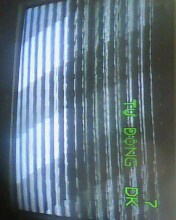

Đây sơ đồ này Bạn xem ,,,,Bạn thay thử con tụ C236=0,47µf/50vNguyên văn bởi thuatbaclieu Xem bài viếtem đang gặp 1 con tivi TCL 21h11 chạy ic tổng 8823- A30V03. hiện tượng hình bị nhiều sọc ngang (như trong hình) có hiển thị, âm thanh bình thường. ae nào đã gặp pan này hướng dẫn dùm e cách khắc phục .xin cảm ơnAttached FilesThuần, An Lư, Thủy Nguyên, Hải Phòng
Và Bạn kiểm tra đường AFC nữa nhé chúc sớm thành côngNguyên văn bởi thuatbaclieu Xem bài viếtem đang gặp 1 con tivi TCL 21h11 chạy ic tổng 8823- A30V03. hiện tượng hình bị nhiều sọc ngang (như trong hình) có hiển thị, âm thanh bình thường. ae nào đã gặp pan này hướng dẫn dùm e cách khắc phục .xin cảm ơnThuần, An Lư, Thủy Nguyên, Hải Phòng
em đã kiểm tra đường AFC va thay tụ, điện trở rồi vẫn ko đượcNguyên văn bởi thuancoi1974 Xem bài viếtVà Bạn kiểm tra đường AFC nữa nhé chúc sớm thành công
nhờ ae trên diễn đàn giúp đỡ: mình đang làm con TCL model 21F5S, IC tổng TDA11135, nhớ 24C16, IC dọc STV8172A. chết IC dọc mình đã thay chạy được, hình tiếng bình thường, nhưng hiện nhiều đường sọc đen ngang và IC dọc nóng cực kỳ. kiểm tra điện thế +, - 12v tốt. (đo yock dọc lên chĩ 5 om, ko biết đúng ko). ai biết bệnh này giúp mình cãm ơn rất nhiều!Last edited by hoangphucsx; 06-12-2012, 12:20.
chào bạn bệnh này mình kg nhớ rỏ tụ vị trí bao nhiêu , nhưng do hỏng tụ 104p nằm nối tiếp với điện trở ở giửa hai chân cắm gióc nhẻ . nhớ thay mới , chúc thành công .Nguyên văn bởi hoangphucsx Xem bài viếtnhờ ae trên diễn đàn giúp đỡ: mình đang làm con TCL model 21F5S, IC tổng TDA11135, nhớ 24C16, IC dọc STV8172A. chết IC dọc mình đã thay chạy được, hình tiếng bình thường, nhưng hiện nhiều đường sọc đen ngang và IC dọc nóng cực kỳ. kiểm tra điện thế +, - 12v tốt. (đo yock dọc lên chĩ 5 om, ko biết đúng ko). ai biết bệnh này giúp mình cãm ơn rất nhiều!ĐIỆN TƯ-NGỌC ĐÀN
