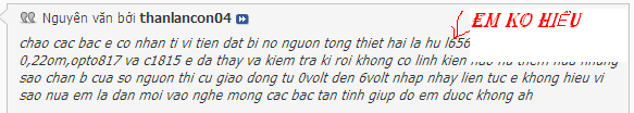

chao cac bac e co nhan ti vi tien dat bi no nguon tong thiet hai la hu l6565,so nguon,R 0,22om,opto817 va c1815 e da thay va kiem tra ki roi khong co linh kien nao hu them nua nhung sao chan b cua so nguon thi cu giao dong tu 0volt den 6volt nhap nhay lien tuc e khong hieu vi sao nua em la dan moi vao nghe mong cac bac tan tinh giup do em duoc khong ah
Nguyên văn bởi thanlancon04 Xem bài viếtchao cac bac e co nhan ti vi tien dat bi no nguon tong thiet hai la hu l6565,so nguon,R 0,22om,opto817 va c1815 e da thay va kiem tra ki roi khong co linh kien nao hu them nua nhung sao chan b cua so nguon thi cu giao dong tu 0volt den 6volt nhap nhay lien tuc e khong hieu vi sao nua em la dan moi vao nghe mong cac bac tan tinh giup do em duoc khong ah
Mới vào nghề à, dễ thôi bạn ơi.......!
Đầu tiên bạn phải chắc chắn là đã thay hết linh kiện hư hại bên sơ cấp và chắc chắn linh kiện thay là tốt. Tiếp theo cách ly từng nguồn thứ cấp ra xem có chạm chập nguồn nào không, làm đi rồi hồi âm lại mới tính tiếp nhé.

ah e xin đính chính lại là e có nhận tivi tiến đạt nó bị nổ nguồn sau khi kiểm tra phat hiện:sò nguồn,diện trỏ 0,22om,L6565 (ic giao động nguồn),opto 817,c1815,bi hư e đã thay mới và (cô lập thứ cấp và đo tai chân b sò nguồn thì lại cứ dao dộng liên tục từ 0volt đến 6volt( e chưa đóng sò nguồn vào ) các linh kiện khác xung quanh nguon e đã kiểm tra hết rồi không phat hiện hư hỏng e không hiểu vì sao nua mong các bac co kinh nghiệm gợi ý 1 số nguyên nhân va giúp e với nha cảm on cac bac nhiều
vậy là sơ cấp tốt rồi bạn đóng sò nguồn vào đi nhé ! nó nhịp như vậy là có dao động nguồn rồi...Nguyên văn bởi thanlancon04 Xem bài viếtah e xin đính chính lại là e có nhận tivi tiến đạt nó bị nổ nguồn sau khi kiểm tra phat hiện:sò nguồn,diện trỏ 0,22om,L6565 (ic giao động nguồn),opto 817,c1815,bi hư e đã thay mới và (cô lập thứ cấp và đo tai chân b sò nguồn thì lại cứ dao dộng liên tục từ 0volt đến 6volt( e chưa đóng sò nguồn vào ) các linh kiện khác xung quanh nguon e đã kiểm tra hết rồi không phat hiện hư hỏng e không hiểu vì sao nua mong các bac co kinh nghiệm gợi ý 1 số nguyên nhân va giúp e với nha cảm on cac bac nhiềuĐIỆN TỦ-ĐỨC TỚI - ĐT 0976006779
