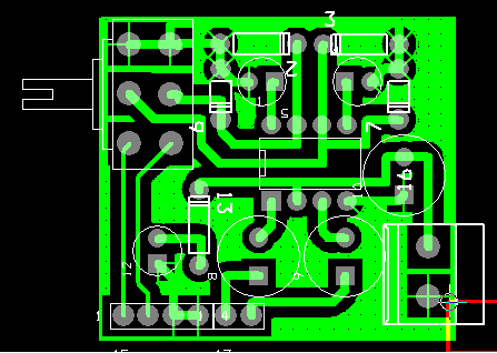

Lắp mạch âm thanh sử dụng IC TDA 2822
minh có gởi mail cho bạn rồi đó check mail đi nhéNguyên văn bởi anhquytoiday Xem bài viếtAi có gửi mạch in của nó lên cho mình tham khảo với được không . Mới vào nghề trình độ còn yếu kém mong mọi người giúp đỡ nhé . Cám ơn mọi người

Thay bằng 1 tụ 1000uF vẫn được, không cần nối tiếp 2 tụ.Nguyên văn bởi rockmandk Xem bài viếtEm muốn hỏi chút về giá trị của tụ.
Lúc em mua linh kiện thì em mua cho TDA2822 nhưng về mới nhớ ra là mình có TDA2822M.
Giờ em muốn thay chỗ tụ 470uF bằng 2 tụ 1000uF mắc nối tiếp được không ạ?

Bác xúi dại em rồi, ù ù xẹt xẹt lắm!!!Nguyên văn bởi lvhn Xem bài viếtThay bằng 1 tụ 1000uF vẫn được, không cần nối tiếp 2 tụ.

mắc tụ 1000uF thì lọc hết sóng bậc cao rồi.. và lại quá trình nạp xa tụ có làm ảnh hương tới mạch.. như thế làm sao mà hoạt động đượcNguyên văn bởi lvhn Xem bài viếtThay bằng 1 tụ 1000uF vẫn được, không cần nối tiếp 2 tụ.

Vẫn được bác ơi! em làm lại ok r!Nguyên văn bởi synam2209 Xem bài viếtmắc tụ 1000uF thì lọc hết sóng bậc cao rồi.. và lại quá trình nạp xa tụ có làm ảnh hương tới mạch.. như thế làm sao mà hoạt động được
Nhưng nối trở 10k từ 2 Out xuống mass chống nhiễu!
Mình đã bỏ ra gân tuần để tìm hiểu nghiên cứu về con tda 2822. tín hiệu vào nhỏ thì nó rất ok, nhưng tín hiệu lớn thì nò kèm theo tiếng rè không chấp nhận được. tìm mọi cách khắc phục nhưng vô vọng. bạn nên chuyển sang con ic khác đi. LA4440 thì nghe hay hớn đóa, nhưng cũng tạm được thôi!
2822 dùng nguồn 9V thì cũng hát như ai. Còn 4440 thì CS cao hơn thì khỏi phải nóiNguyên văn bởi hokieuxem Xem bài viếtMình đã bỏ ra gân tuần để tìm hiểu nghiên cứu về con tda 2822. tín hiệu vào nhỏ thì nó rất ok, nhưng tín hiệu lớn thì nò kèm theo tiếng rè không chấp nhận được. tìm mọi cách khắc phục nhưng vô vọng. bạn nên chuyển sang con ic khác đi. LA4440 thì nghe hay hớn đóa, nhưng cũng tạm được thôi!
Độ lớn tính hiệu vào và nguồn phải dựa vào gain của mạch. Nếu tín hiệu vào Vi = 1,5 volt mà nguồn 5 volt so với gain 100 thì rè là đúng rồi. 3 cái trên phải tương quan nhau.Nguyên văn bởi hokieuxem Xem bài viếtMình đã bỏ ra gân tuần để tìm hiểu nghiên cứu về con tda 2822. tín hiệu vào nhỏ thì nó rất ok, nhưng tín hiệu lớn thì nò kèm theo tiếng rè không chấp nhận được. tìm mọi cách khắc phục nhưng vô vọng. bạn nên chuyển sang con ic khác đi. LA4440 thì nghe hay hớn đóa, nhưng cũng tạm được thôi!
