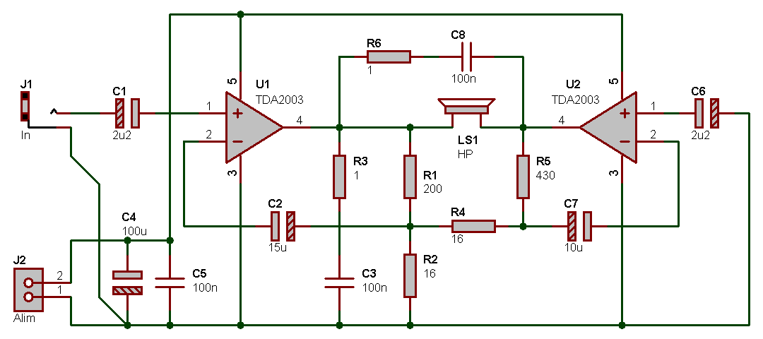

Còn nếu muốn giá thành rẻ thì ráp 1 cặp TDA2003 mắc BTL. con này tầm ~5K/1 con:

Đừng bao giờ tin là có thể có được công suất 75W trực tiếp từ các IC với nguồn 12V !Nguyên văn bởi quang an Xem bài viết
Bạn bmx246 ơi, bạn còn bộ âmly 12v này không, và giá bây giờ thế nào rồi, mình đang cần một bộ và mua thêm loa nữa để nghe bạn à.
Làm sao liên lạc được, cho mình biết thông tin nhé: 0938.595.782 . Cảm ơn bạn
Để ý công thức P (max)=U^2/R là biết, 12^2=144, /4ohm được 36W, nếu chạy loa 2ohm mới được 72W, bạn phải kiếm cách khác đi.
Ví dụ dùng loại H như con TDA1560/TDA1562Q... hoặc dùng mạch inverter nâng điện áp 12V lên +-30~45V chẳng hạn.
