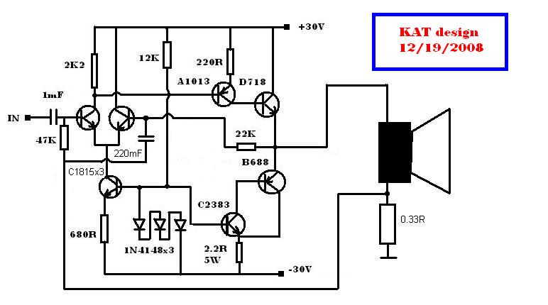

Đây em định làm mạch này,hình như mạch của bác Green_Age đây thì phải:Nguyên văn bởi longdk36 Xem bài viếtCục nguồn của mình thì chỉ tận dụng được cánh tản nhiệt, và vài con tran. Tụ thì phồng hêt, với lại là nguồn của tàu, nói thật là mình cũng không tin tưởng vào linh kiện. Main thì toàn linh kiện dán cũng không lấy được gì. Mạch của mình làm theo mạch bác TUỔI XANH up trong luồng này đấy, mình chỉ thay cặp 718 thành cặp 5200 thôi. Cũng không rõ công suất bao nhiêu, nguồn biến áp 18v đôi mua ở chợ trời. Mạch bạn định làm như thế nào, up thử lên xem thế nào.

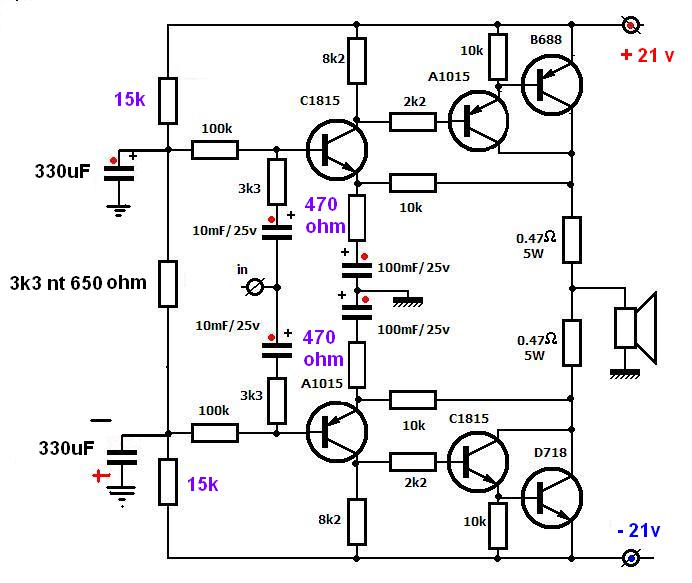

Có mạch này nữa,ko biết mạch nào hơn bác nhỉ:

sao bác này làm mau nản thế mới đây đã chán tda7294 rồi sao bác lắp cái này khó hơn đấy nhớ kiên trì nhé có j cứ lên hỏi anh emNguyên văn bởi this1998 Xem bài viếtĐây em định làm mạch này,hình như mạch của bác Green_Age đây thì phải:

thứ nhất là cái mạch mình đã làm rất kì công nên khi hỏng nản là phải. thứ 2 là vấn đề nguồn,ko có BA chuẩn. thứ 3 là về quỹ,mình thì ít tiền,đâu có đc tài trợ như bạn,mà mỗi em tda7294 nó giã cho 35K thử hỏi sao cân nổi đấy. mà chất âm của nó cũng ko thể bằng sò,sớm muộn mình cũng làm sò,chi bằng làm luôn đi @@Nguyên văn bởi quocviet121 Xem bài viếtsao bác này làm mau nản thế mới đây đã chán tda7294 rồi sao bác lắp cái này khó hơn đấy nhớ kiên trì nhé có j cứ lên hỏi anh em
