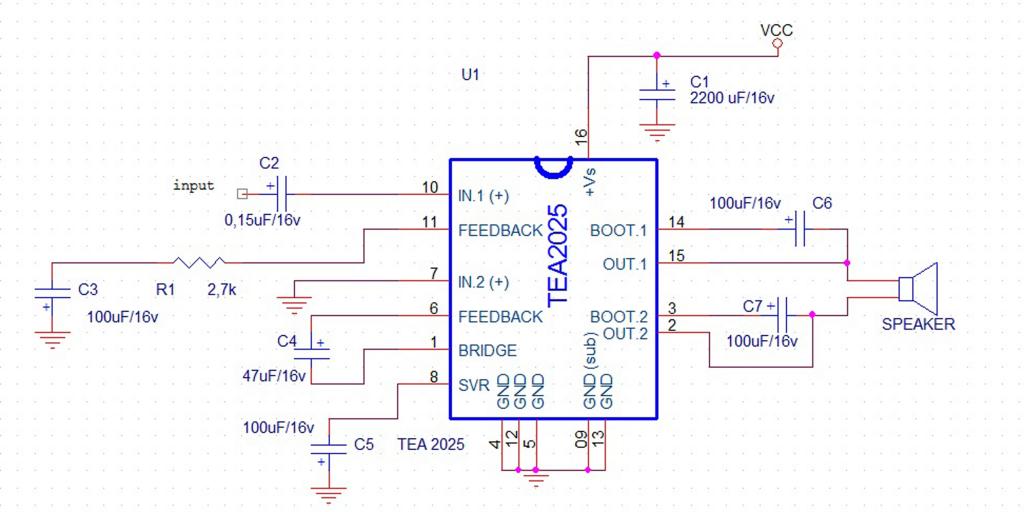

Làm Ampli đơn giản bằng TEA2025B
thì chịu khó dò lại phần trứơc input của nó,nó ko dùng 4558 thì nó dùng mạch RC.Ko lẽ cứ sub là phải dùng 4558 à.Nguyên văn bởi bmx246 Xem bài viếtMình thấy loa 2.1 của mình có loa sub dùng tea 2025b mà nó ko dùng 4558 để đánh bass! Nó đánh bass thấp bằng cách nào! Ai có sơ đồ tea 2025b làm loa sub ko cho mình xin! Thank nhiềuĐT: 0972 20 58 68

mình có cái mạch mono này a/e nào muốn lắp thì lắp nhé
sơ đồ này mình làm để nghe đầu DVD nên điện trở giữa chân 11 và tụ C3 mình cho giá trị lớn,nếu các bạn lắp để nghe đt thì giảm xuống khoảng 1k là nghe ok,mình dùng pin đt 3,7v mà đánh cũng hay lắm đó,hi.
nếu bạn nào muốn bass lớn 1 tí thì có thể thay gia trị của tụ C4 lớn hơn,tùy sở thích âm thanh của mỗi người mà cân chỉnh nhé,
nhớ lắp tản nhiệt cho em nó nếu dùng nguồn 12v nhé,chúc các bạn thành công......Last edited by api.pro1402; 20-06-2012, 18:45.
